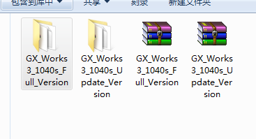

RT,闲来无事官网下载了一个最新版GX WORKS3   解压后找不到安装文件,请各位大虾帮我看看咋回事?

看嘴上面和最底下的图片名称像是没有解压缩。

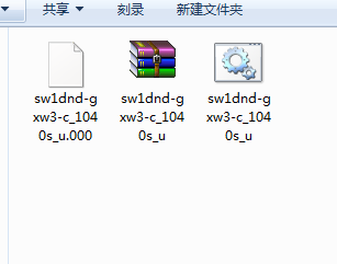

从上往下第二张图片,打开文件夹,里面也没有安装运行文件吗?
3图和4图就是2图打开的后的文件

请执行sw1dnd-gxw3-c_1040s_f.bat,之后你将得到sw1dnd-gxw3-c_1040s_f.zip文件,之后解压sw1dnd-gxw3-c_1040s_f.zip文件你可以得到安装版本。
Good Luck~
两次解压后没有这个bat的文件

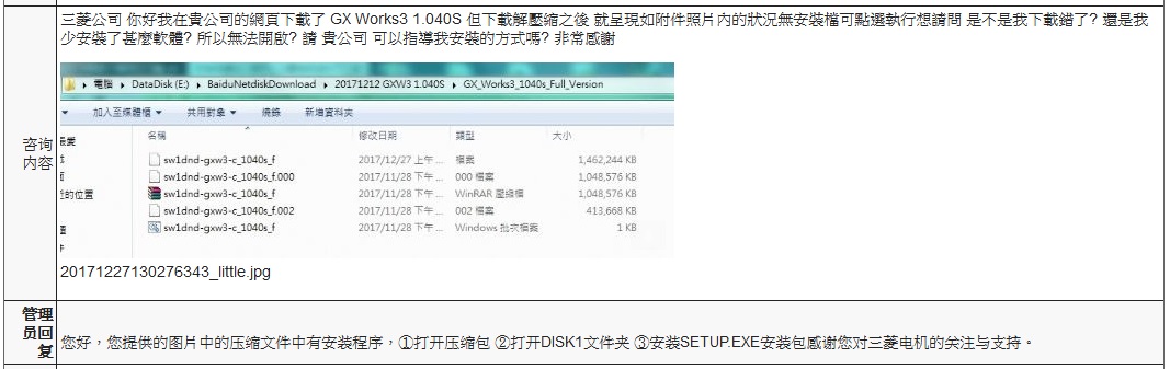

描述:無執行檔
描述:官方回答真的很官方
我也下載下來 解開壓縮包之後 也沒看到類似.EXE的檔案可作安裝
有控友知道是怎麼回事嗎? 謝謝~

下载后,先解压看到批处理文件后,双击运行批处理,然后会得到一个压缩包,解压后,就可以安装了。过程有点麻烦。

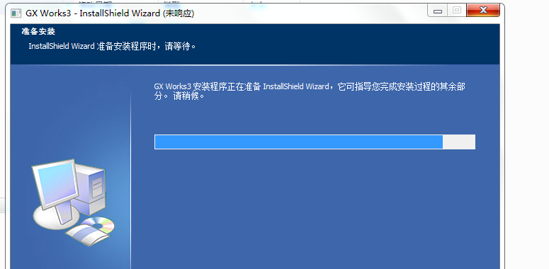

9楼  发表于: 2017-12-29 09:13
引用第7楼gzcjx555于2017-12-29 08:15发表的  :
按您执导的方法后可以了,但现在有无响应,这鸟蛋的软件比西门子的还难搞

10楼  发表于: 2017-12-30 11:19
我也成功了,回應一下。
批次檔要點開執行,等待執行結束時會產生壓縮檔,再解壓縮一次即可取得安裝檔。
感謝gzcjx555大大的指導
