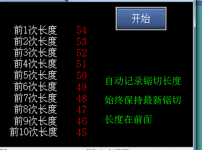

今天在车间处理设备不间断故障时,操作工提出一个问题,我觉得很有意思。倒腾了一个下午,总算是有一点点头绪。现在请教师傅们有啥更好的解决方法,谢谢
设备,追剪机,出料速度不定,固定长度锯切,操作工想看10次的追剪的长度,每次剪短系统自动记录。要求当前锯切10次内的数据。

由于没有位置值的变化,所以整一个加1指令,M411等同锯切信号,锯切一次长度加1,D2450是出料当前位置。10次我还能想出来,要是哪天要我搞个100次,1000次,我就挂了,诚心请教。谢谢

D2450是前1次锯切长度显示
D2451是前2次锯切长度显示
D2452是前3次锯切长度显示
D2453是前4次锯切长度显示
D2454是前5次锯切长度显示
D2455是前6次锯切长度显示
D2456是前7次锯切长度显示
D2457是前8次锯切长度显示
D2458是前9次锯切长度显示
D2459是前10次锯切长度显示

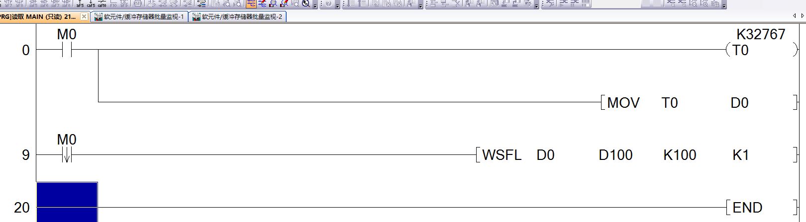

    一条数据移位指令就够了,程序很简单的

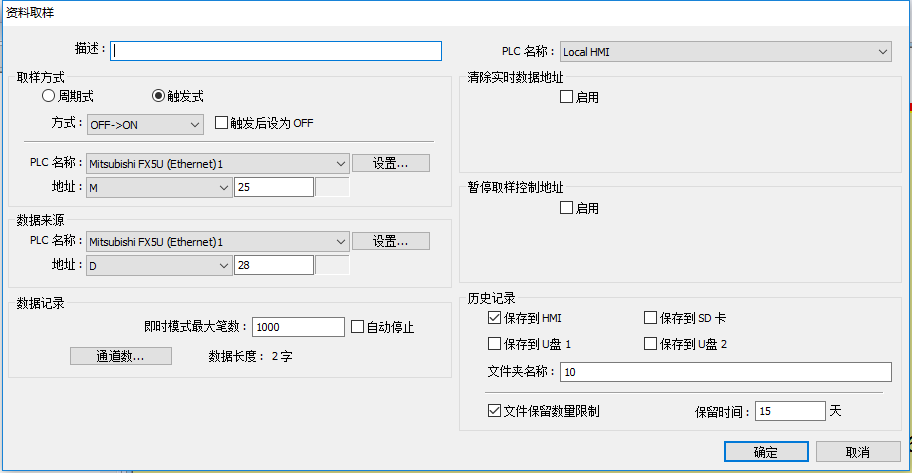

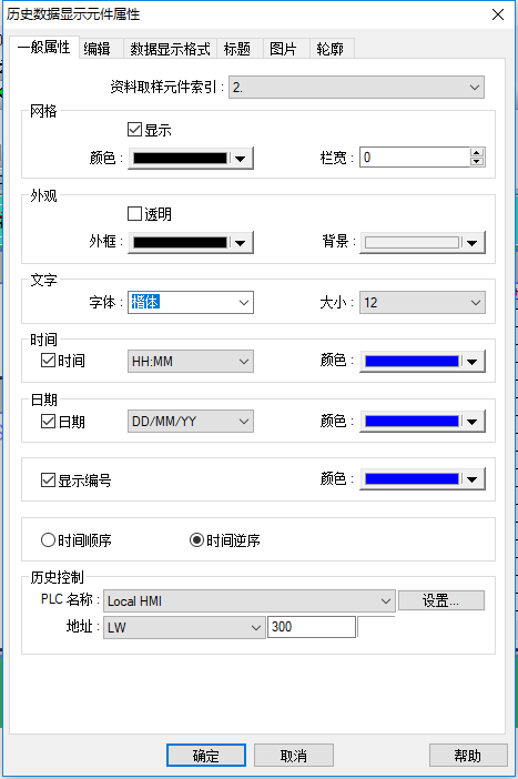

    使用触摸屏“资料取样”,取样方式设置为“触发式”
    再使用“历史数据显示”元件。
    可以保存N天N条数据。

    四行代码搞定
    附件: 简单记录四行代码.rar (160 K) 下载次数:65

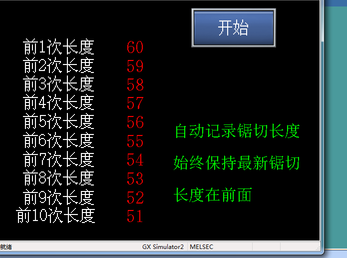

    记录1万条
    附件: 记录1万条-还是四行代码.rar (161 K) 下载次数:76
