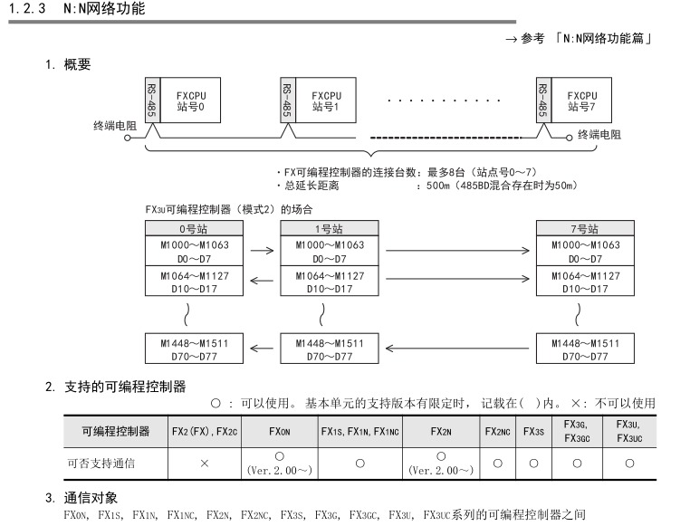

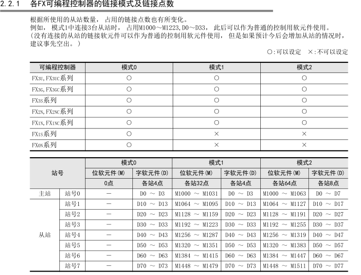

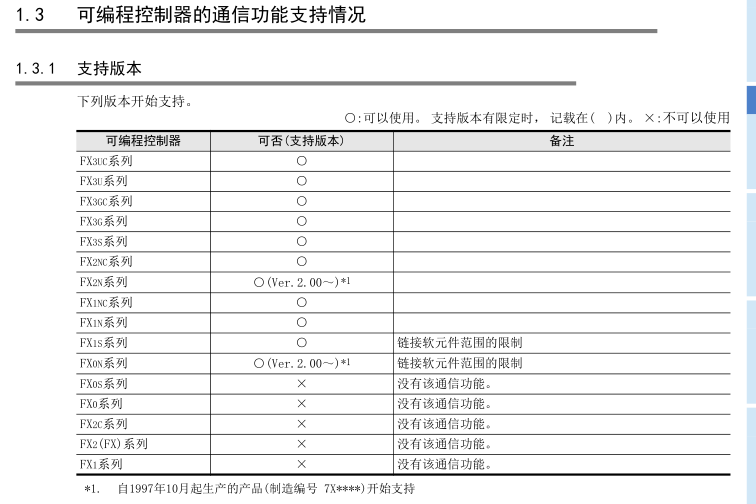

请问下,1s和2n能不能进行nn通讯,通过485bd,好像1s没有m1000的软元件?

可以进行N:N通讯的,网络里有1s的话链接软元件有限制,就只能用模式0,只能公用数据D寄存器。

没有1000可以用800啊
,这些寄存器是你自己设定的。

就是说只能用四个字元件

可以,看手册
