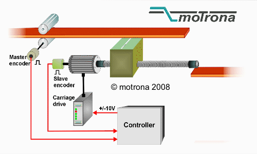

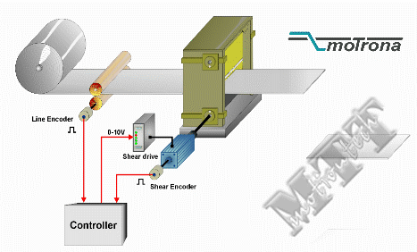

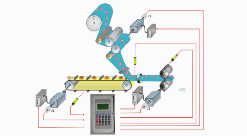

    想做项目了? 要不要哥给你项目
    追剪简单
    旋切 双刀旋切
    介绍交给你做 订单大大滴 经常出口的
    主要是旋切
    追剪1
    追剪2
    单刀旋切1
    双刀旋切
