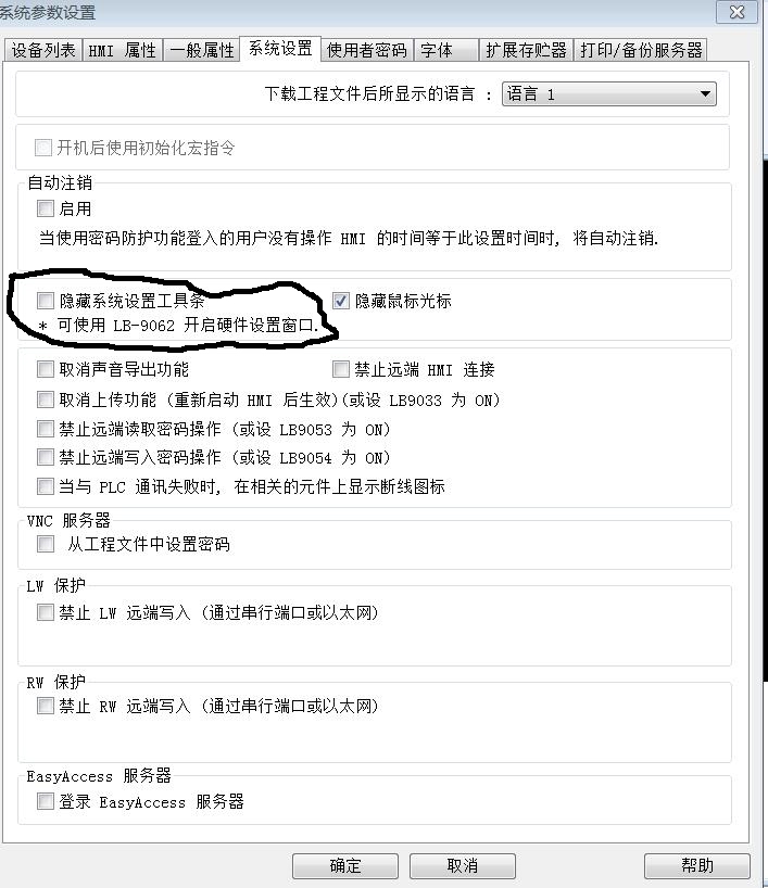

威纶通mt8071ip怎样打开隐藏后的系统设置工具条?谢谢各位大神

发表于: 2017-12-19 17:54

发表于: 2017-12-20 08:49
引用第1楼我不是老板于2017-12-19 17:54发表的 :
[attachment=218064]
谢谢你的热心回答,关闭后只能从软件打开吗?假如通信不上的时候我要查看触摸屏的设置参数要怎样查看?谢谢

发表于: 2017-12-20 19:21
可以,在程序里把打钩的取消就好了。系统一般没有什么设置的

发表于: 2017-12-21 09:12
1楼正解!
