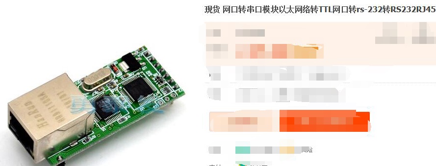

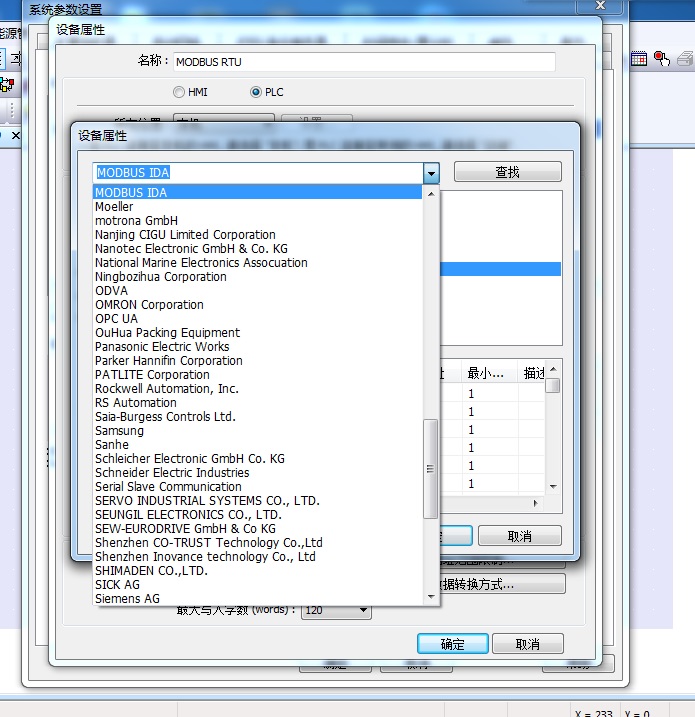

请教个问题,有几台三菱fx设备,通过485转以太网接入路由器到威纶屏,威纶屏该怎么添加设备呢?没做过,请大佬指点指点!

要安装驱动程序

引用楼主hxl124234于2017-12-19 14:00发表的 威纶以太网通讯 :

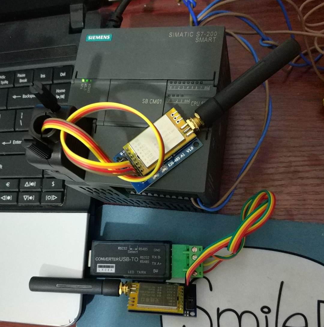

为什么要转以太网,威纶触摸屏不是带RS485串口吗?要转也是485转以太网啊(网线或光纤),走Modbus RTU 总线
走无线模块也是可以的。。

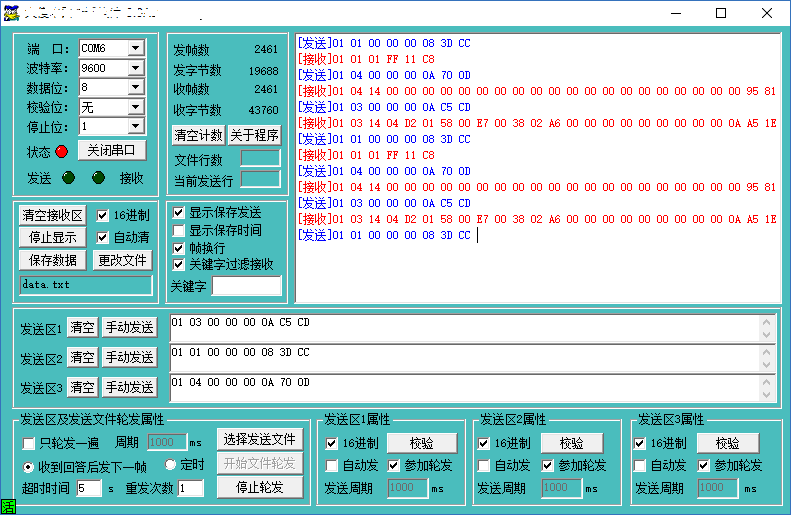

5楼  发表于: 2017-12-20 13:50
引用第5楼wanzhen2006于2017-12-19 17:16发表的  :
走无线模块也是可以的。。
[attachment=218061] [attachment=218062]
腻害了,有空要请教下
