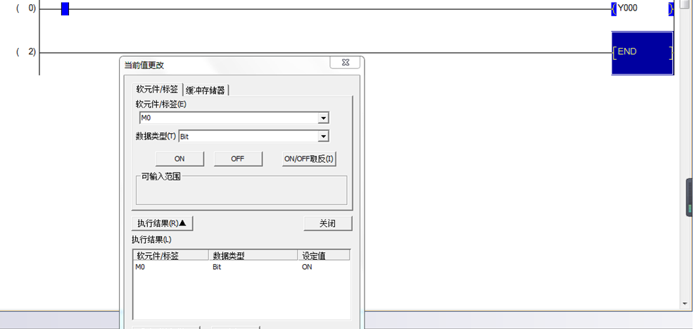

以前用 Developer 好像是可以强制改变某个 内部继电器 M 的 值,比如 由 off 变 on .
但,用了 GX Works 好像套路 完全 不一样了。
GX Works  好像 不能强制改变  内部继电器的状态的 。
为什么呢?
是 没这功能 还是 小白不会用呀?

可以啊 一样的使用方法

可以的,直接元件点右键,有个调试选项。另外,楼上的头像让我眼晕。

    可以的 一样用

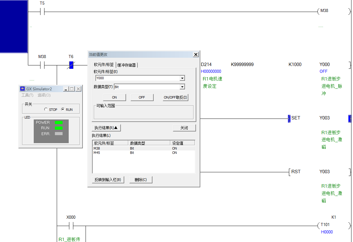

    可以的 一样用   [attachment=217892]
    方法 倒是 一样。
    可以 强制 了。
    效果 好像一点也没有 。
    比如,已经在 强制 M45 , M38 为 On ; 但效果却不是实际PLC 执行的效果。

    有延迟,如果是取上升沿或下降沿的话可能会没有反应。

    shift+enter组合键就可以了。。。

    对了, 打电话给 三菱,他们说, GX Works  是不能强制 输出的 ,
                                  原来不知道这点呀。
                              没记错的话,      GX Developer 好像记得可以 强制 输出点。
