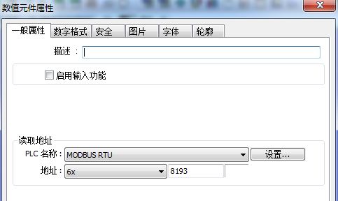

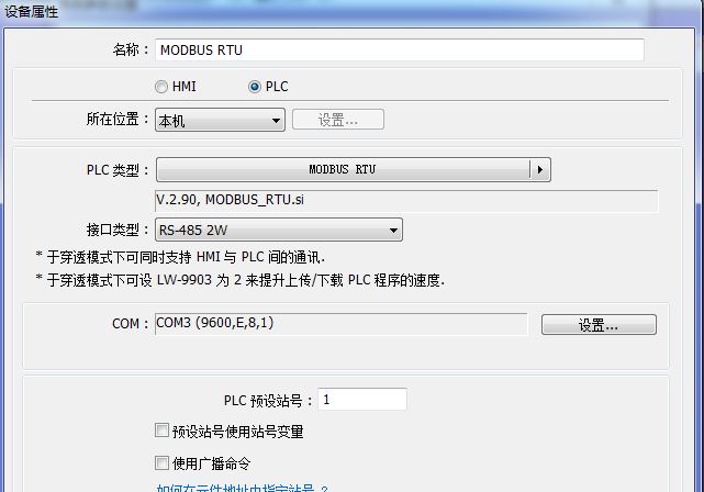

我试了com1(1.2脚)和com3(7.8脚)都无法链接,郁闷死我了,来个老铁指点下。谢谢。

威纶那个接线图例是从接插件尾端看过去的,不要弄反方向

谢谢楼上老哥,联接上了,由于现在com1上需要挂个fx,再在com3上挂modbus的话我就得剥线另外做接头,我就在想这个屏是不是可以挂232转485,于是乎我真的就挂了一个,还没成功,还得努力,可能是com是无源的
