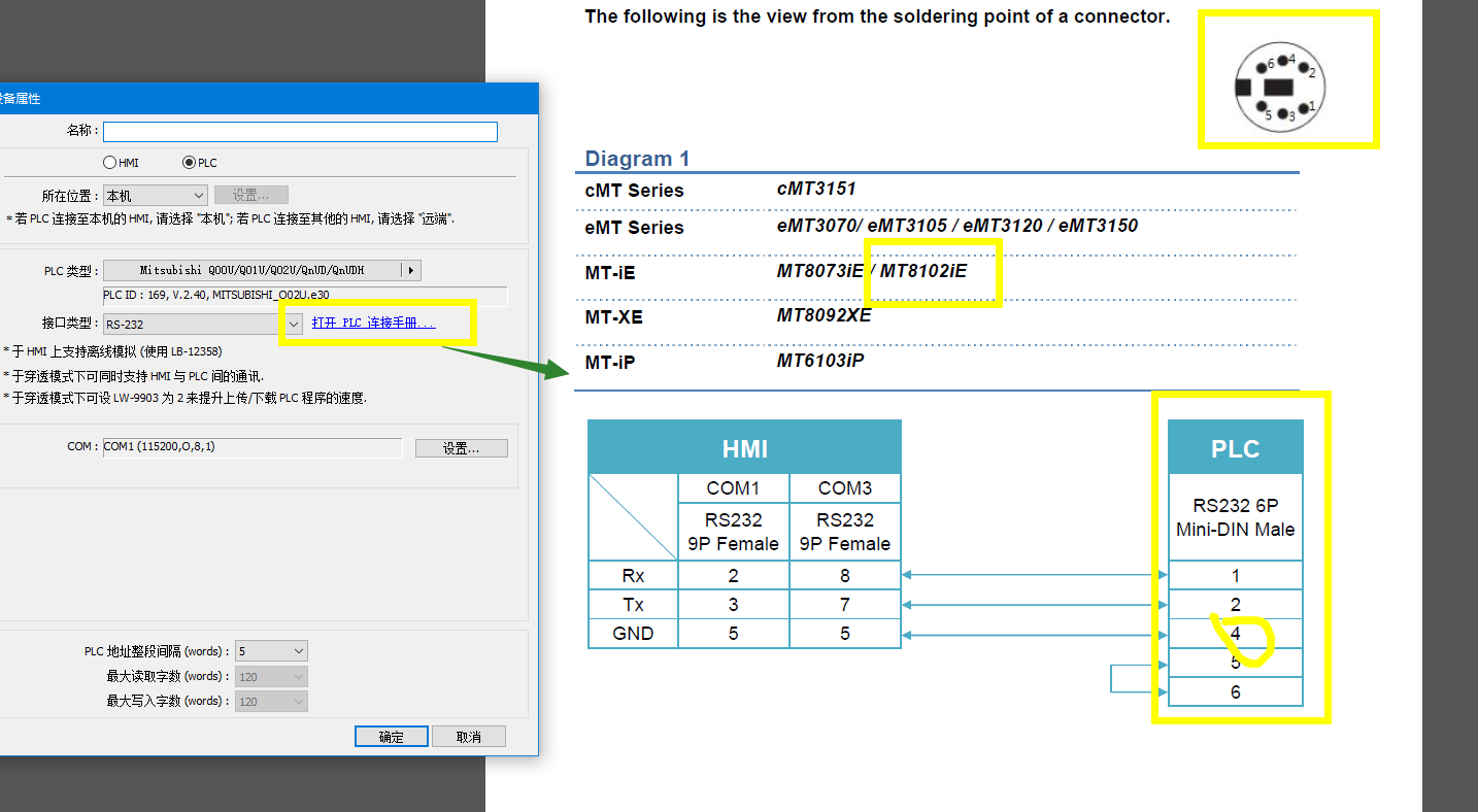

触摸屏MT8102IE与三菱q170M通讯
Q170M是合体机 也就是双CPU :06udhCPU+运动cpu
网口通讯 二进制 asc码 都可以 但是是链接的运动CPU 无法连接06udh
也电话联系威纶通了 没实现网口和 6udh直接连 可能有别的办法实现
那就使用USB吧 威纶通还真有USB驱动 链接成功 就写触摸屏程序吧
写好了 让客户的电工把通讯线布到线槽里面 我的乖乖 一会成功 过一会又失败  关键是失败了之后再也连不上了 必须重新上电
干扰? 买的很好的usb线 带屏蔽 带磁环的
那就用232吧
用232那叫个坑啊 最后总算解决了

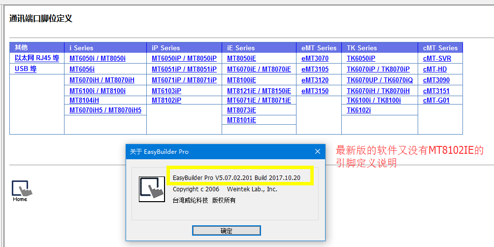

1、在软件帮助里面看下引脚定义 没找到MT8102IE 我的软件是最新版的
可能和其他屏一样 咱也不能乱搞 万一烧了PLC通讯口 就嗝屁了 一个CPU 1w+

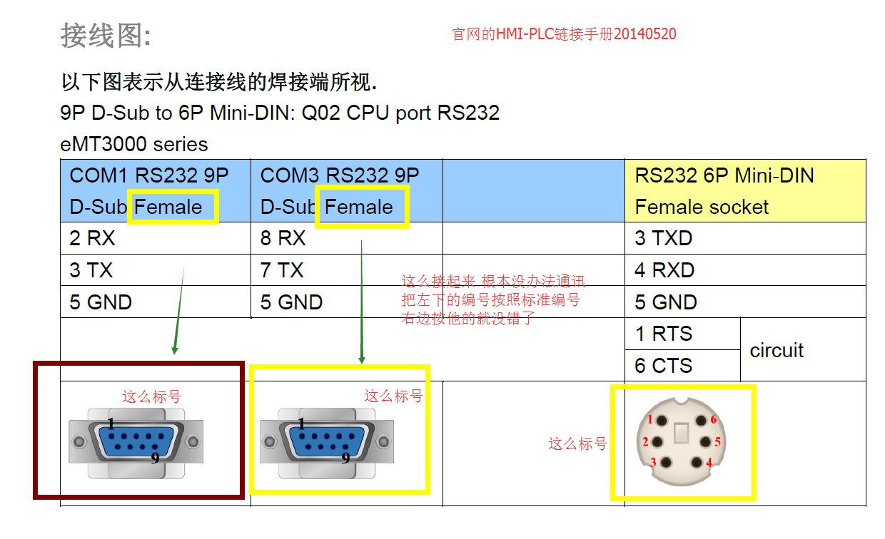

2、电话联系威纶通 说去官网下载一个HMI-PLC连接手册 挂了电话就赶紧下了一个
我的天啊 2014年的 这不是坑人吗 关键是 这个引脚定义让我醉了
自己定义的编号 那敢情好啊 弄对也可以啊 最后是错的
3、咋办呢 触摸屏连接PLC设置里面还有一个连接手册 喜出望外
这个还有点靠谱 最后发现 还是错的 右边那个错了 那个4改成3就对了
最后完美解决问题
总结:
威纶通软件里面有引脚定义的 尽量按照软件里面的来 我说的软件里面是指的帮助里面的
不是通讯参数设置里面的
威纶通新版的触摸屏现在屏体上不注明COM1 COM2 COM3了 注明的是CON.A CON.B 我也没仔细看 不知道啥意思
最好确定屏和PLC的引脚定义再接线 一般不会出现什么问题 万一呢 对吧 万一烧了 得不偿失
三菱Q的连接232是按照3图 4改3即可
