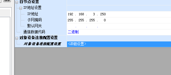

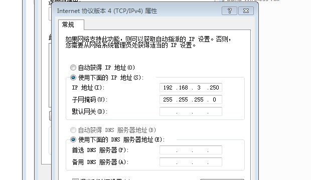

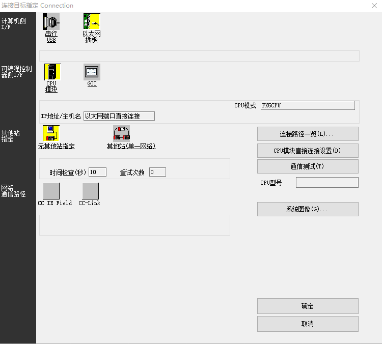

我的FX5U与电脑连不上,下不了程序

2个都是250,那不行

只要保证在192.168.3.XXX,这里的XXX要在0-255之间,并且要和PLC的IP地址不同就可以了

电脑和PLC地址就最后三位要不一样吗,

只要保证在同一网段就可以啦

不知道为什么IP也通不上,

不知道为什么我IP后3位改了还通不上

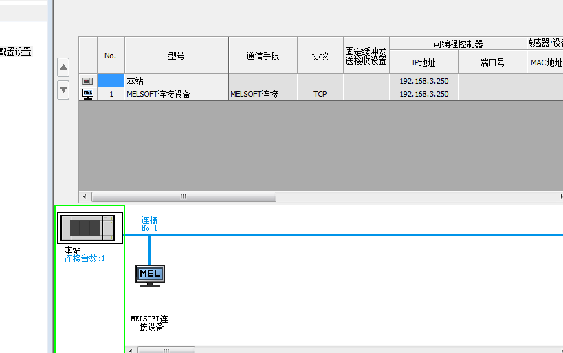

在一个网络中,IP地址是唯一的,就像PLC里面的全局地址一样,你这样把PLC的IP地址和电脑的IP地址设置成一样叫IP地址冲突。如果局域网内两台电脑的IP地址设置成一样,系统就是弹出IP地址冲突的报警。
jum1982
精华主题: 1 篇
发帖数量: 197 个
工控威望: 753 点
下载积分: 695 分
在线时间: 114(小时)
注册时间: 2014-02-12
最后登录: 2025-03-21
查看jum1982的 主题 / 回贴
9楼  发表于: 2017-12-08 18:58
另外,电脑和PLC连接不需要另外组态网络。

这样的IP地址通上才是怪事了

看来这是侧头侧尾的大乌龙。基础很重要,基础多决定你以后少翻跟头。
PC:local IP  192.168.1.1
PLC:IP   192.168.1.2
再试试。
