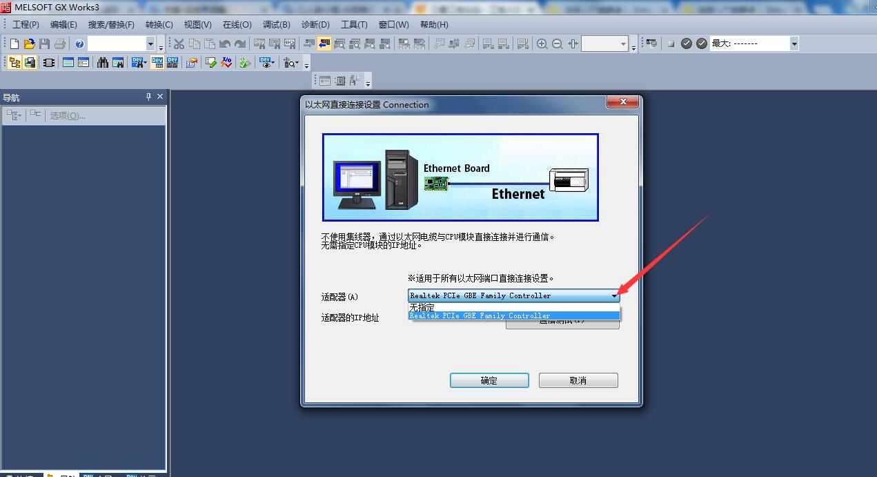

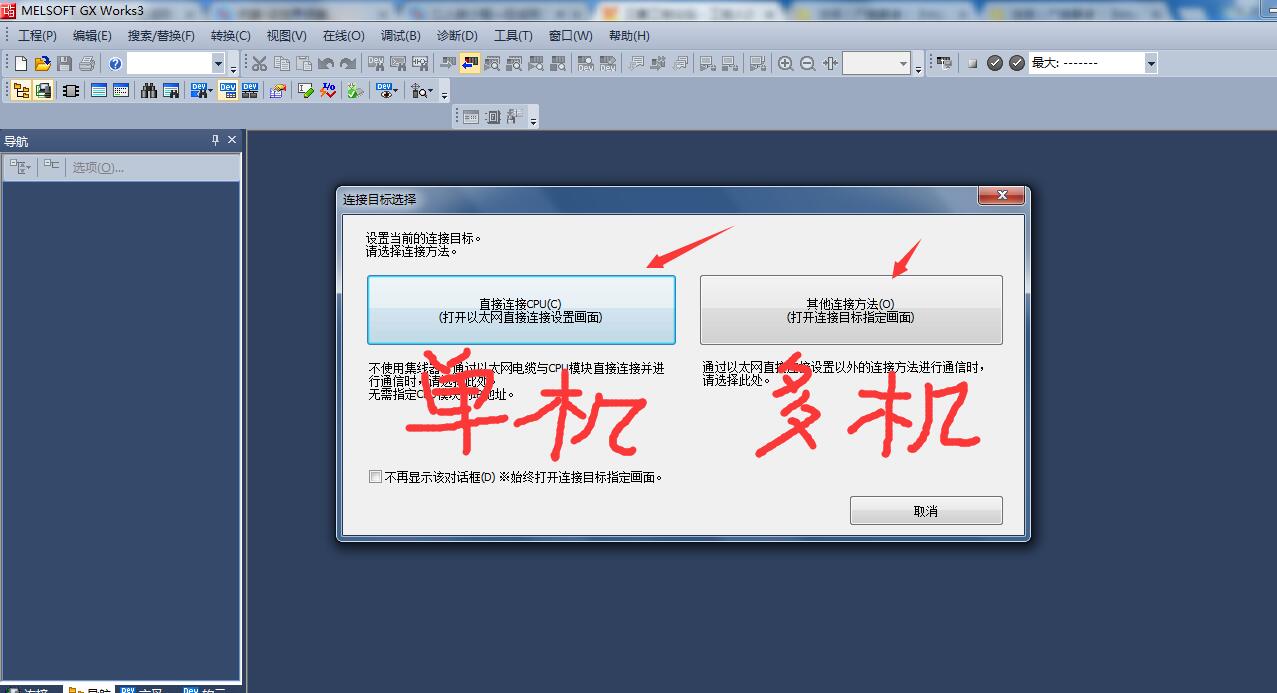

为什么FX5U与电脑通讯下程序通讯不了,用以太网

设置问题

地址设置没有设好

在软件上还要选择电脑的网卡。

楼上是设置电脑IP

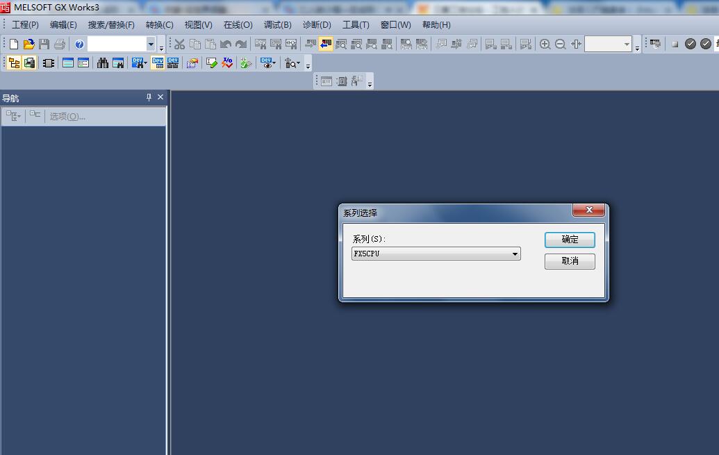

请问你的是什么版本
我的怎么不一样

你去三菱官网下载最新版本的软件
