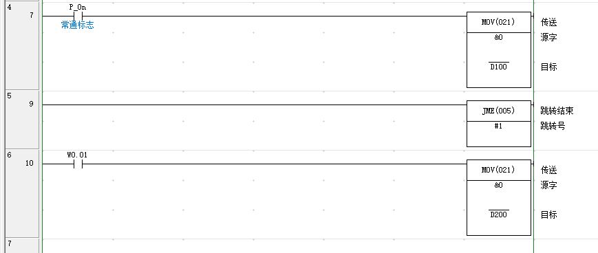

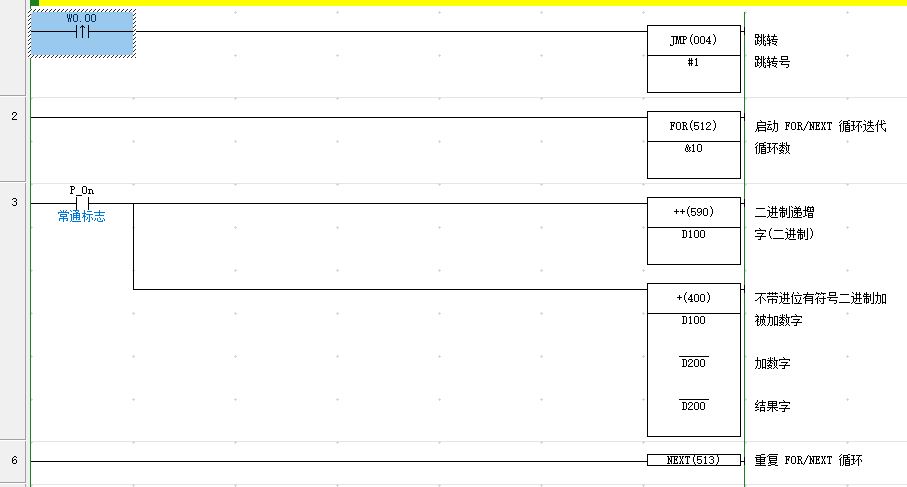

这指令,已经 N 遍了,,有点太那个了,希望朋友们帮下我。THANK YOU!

当W0.00按下时,由于循环,D100的值会分别从1变化到10,D200用于累加D100的变化,也就是说,每次会累加55。
为什么是55而不是其他值,你可以用笔算一下1+2+3.。。。。10的结果是多少。
当W0.01按下时,累加结果将清零。
Good Luck~

自己用单步仿真跟下就清楚了
