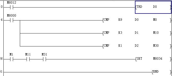

请教大侠们,这程序每句表达什么意思?

TRD是读出当前时间
CMP是比较
SET M8034是禁止PLC所有Y点输出
这是一个比较传统并且古老的定时停机程序。

锁机程序,应该没有给完钱是吧
