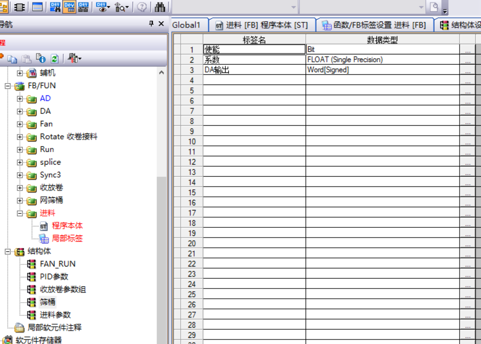

请教下论坛的大哥大佬,GX WORKS2这个结构体具体怎么用?看着有点是标签,能否给个例子学习下?谢谢。

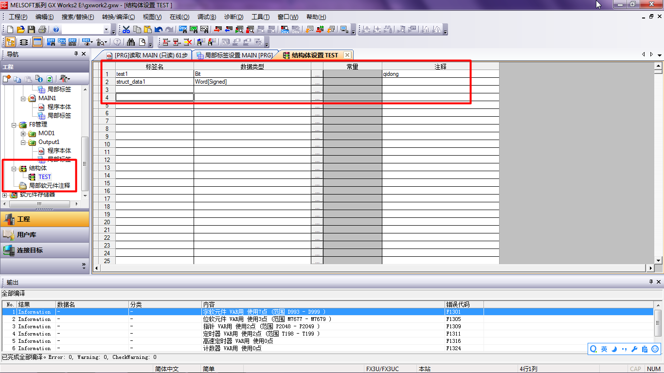

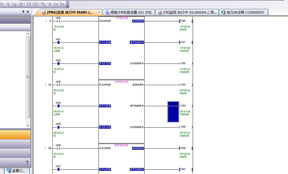

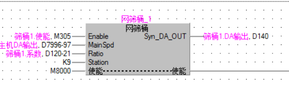

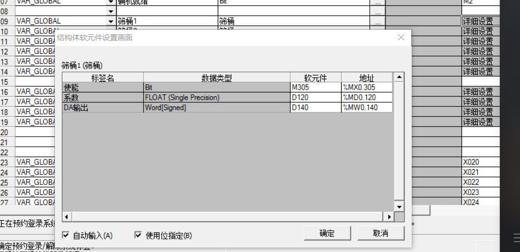

引用楼主yuanyaozi于2017-11-30 11:08发表的 请问下三菱GX WORKS2里面的这个结构体是怎么用法? :
[attachment=217278]
图一是定义结构体
图二是调用结构体
图三是使用结构体
  • 下载积分:+1(xiaobaiyang) 热心助人!
  • 下载积分:+1(a1174381459) 图二不是 分配结构体软元 ..
