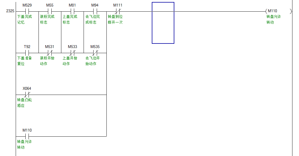

求路过的高手指点一下,如何控制一个六工位的分割器,前一个工位检测,如果检测出不良品在第三个工位被捡出,最后一个工位捡良品。

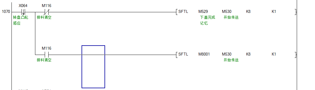

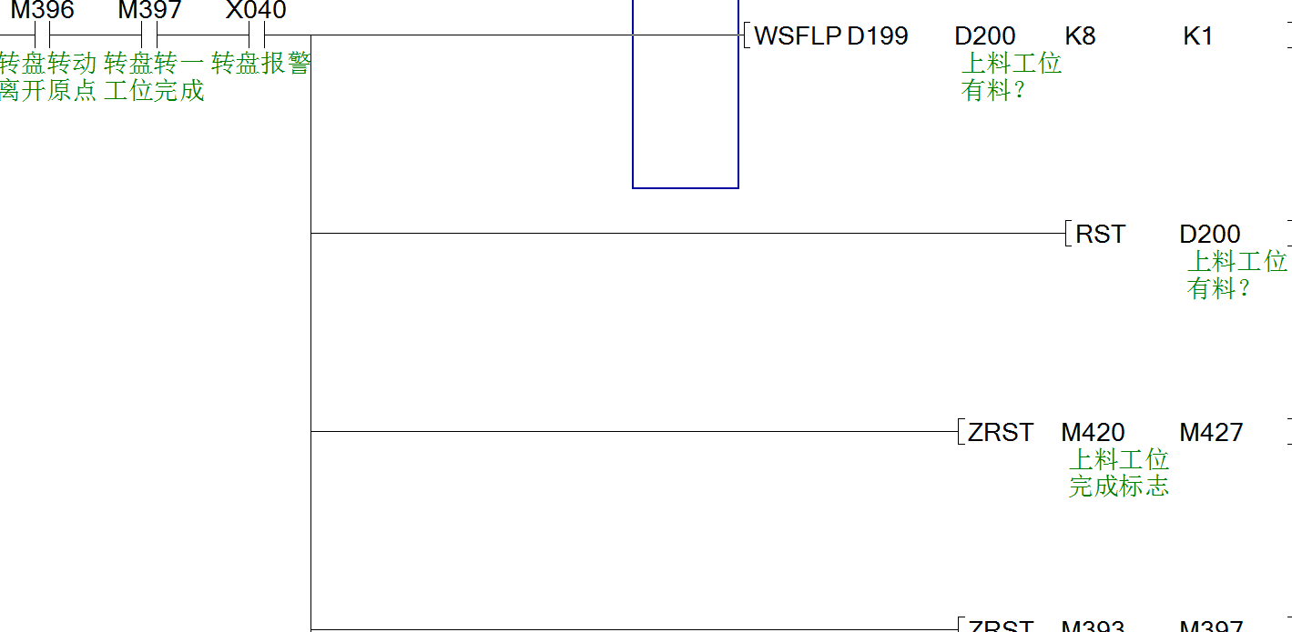

用数据位移法就可实现了,我做类似的产品(生产电容器的12个工位)。

圆盘类型(分割器),包括直线型的都是一样的道理,用移位指令就可以解决了

上传一个,希望对你有用

给你参考一下

用移位指令

弄过类似这种延迟判断的,一开始我没想到移位指令-我是直接把检测数据反馈到寄存器里。然后读取寄存器对应的值,其实可sftl差不多的意思。。。
