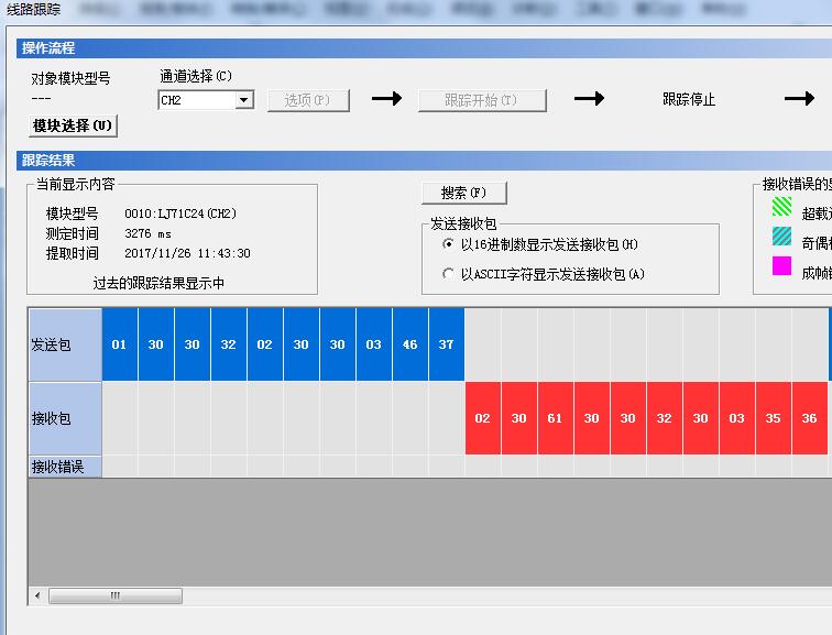

倒腾了一个多礼拜,通信是成功了。数据发送成功,线路跟踪也成功,唯独程序里读取就不成功。头大了。请教列位师傅。谢谢

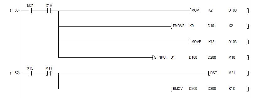

1楼  发表于: 2017-11-27 19:07
读取一个数据也出错。

2楼  发表于: 2017-11-27 19:12
发送一个,读取一个

3楼  发表于: 2017-11-27 20:49
能够说是报错的是什么具体的问题吗?

4楼  发表于: 2017-11-27 21:25
引用第3楼gzcjx555于2017-11-27 20:49发表的  :
能够说是报错的是什么具体的问题吗?
不是报错,是接收到的数据不知道怎么转换成需要是数值,中大型机真的不好玩啊

5楼  发表于: 2017-11-28 10:07
未见接受方式指定,X1A应该是通道1的

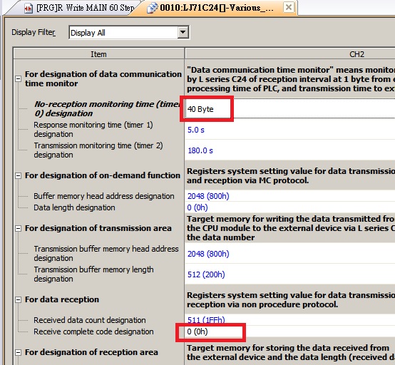

6楼  发表于: 2017-11-28 15:24
Try this

7楼  发表于: 2017-11-28 18:34
接受的数据我看了是asck码,需要转换成为10进制数据吗?

8楼  发表于: 2017-11-28 19:04
引用第6楼peng0829于2017-11-28 15:24发表的  :
Try this
[attachment=217186]
Thanks

9楼  发表于: 2017-11-29 19:01
Try this
[attachment=217186]
谢谢您的指点,程序已经倒腾出来了,再次感谢
