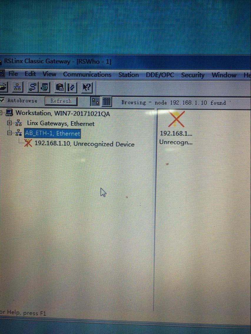

RSlinx 连接PLC,出现这种情况是怎么回事?好像也Ping不通!配置好像也没问题

你这个应该是有些设置没对,给你个手册,一步一步做,

RSlinx从新安装一遍。

Ping不通,
那不通RSLinx沒有關係
表示你PC跟PLC之間的網路就有問題
可能是網域不同
再檢查一下!!

ping通是基础,然后驱动对应后连不上得先装相对应的EDS文件即可

ping不同,看看你的PC端是否联网,与你的PLC肯定要在一个网段,虚拟机的话,看是桥接模式还是NAT模式

楼主,解决了吗?虚拟机 ping 不通,检查楼上说的虚拟机设置,桥接还是NAT,另外还要看看有没有网络共享(包括免费WiFi软件)
