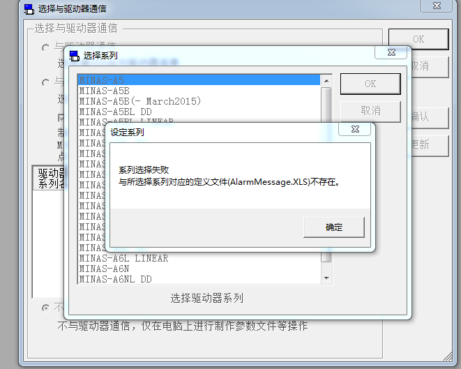

松下伺服软件出现这种情况怎么解决?

两台电脑都出现这种情况,要怎么解决?

能帮我看看这里的参数吗,松下A5的。

读不出来,也是缺少东西。

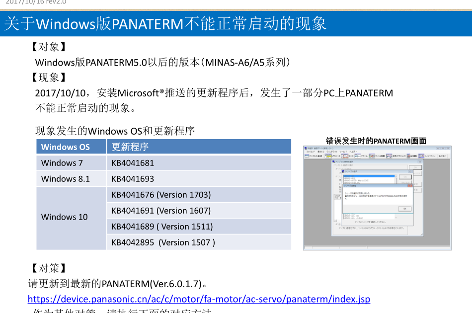

描述:图片
WIN的更新补丁 影响的 到官网下载最新的软件就行了。
描述:关于Windows版PANATERM不能正常启 动的现象
20171016_notice_panaterm_rev2_c.pdf
(466 K) 下载次数:28
下载积分:+3(namae) 热心助人!
