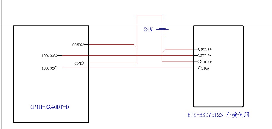

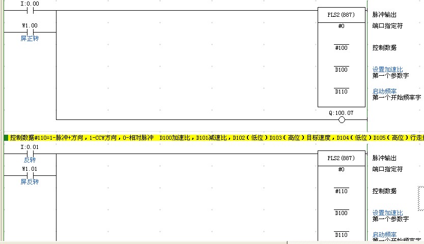

CP1H伺服正反转问题?

以解决。原来是掉了一条+V的线

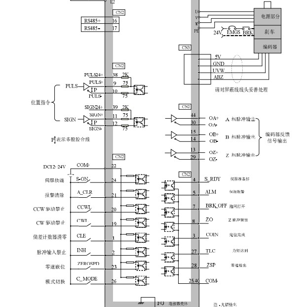

伺服参数问题,伺服也要设置成脉冲+方向控制方式

伺服型号是比较老的型号,找的说明书不全,这样说来不是程序问题,是伺服设置问题。是吗。谢谢

改一下伺服参数就好啦
