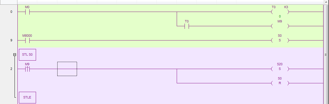

这个程序上电后的第一次接通M0,程序会一步走到底(从S20一直走到S22),而在复位S22后再接通M0,程序又会一步步的走(从S20走到S21),这是什么原因造成的?这是一个单轴步进程序,启动条件是同一个输入点,也不好改流程的跳转条件,本来不是这样的,我简化了一下。

下面是程序截图

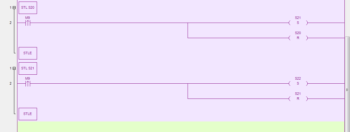

s0一直被置位,每个状态的转移条件一样。导致了上述的情况。

上电按第一次M0就会一步走到底,复位S22后,再按M0,这次为什么是按一次就走一步了,而不是一步走到底了呢?解释看看

因为PLC的工作方式决定了,程序不能这样写。

s21 到s22怎么用同一个条件?那还要用步进做什么?

楼主S22如何复位的?
