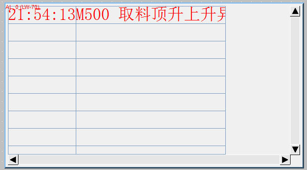

怎样能让显示的宽度变长一点,把字都显示出来。

引用第1楼xuanzyao于2017-11-11 22:08发表的 :
很正常的呀。有疑问吗?
正常显示就是这么短??

发表于: 2017-11-11 22:23
引用第3楼liyongcj于2017-11-11 22:20发表的 :
把字写小,屏幕买大点的,
我试过了,把字写小然后那个蓝色的边框也跟着变小,始终显示的还是那几个字。。这是什么鬼设计

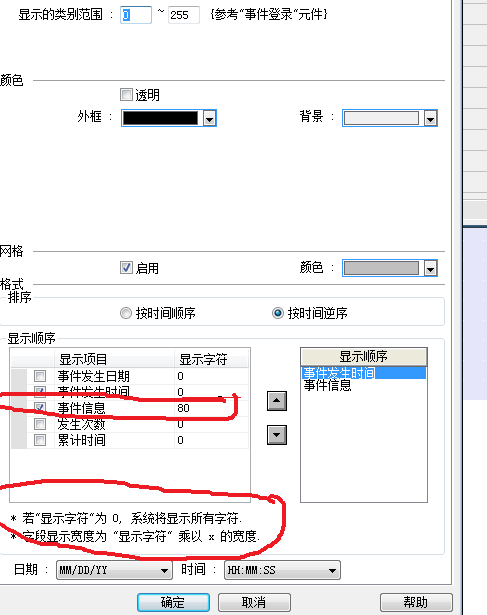

发表于: 2017-11-23 15:10
这个简单了,把事件信息的显示字符增大,同时把字体减小,再把报警显示框增大
