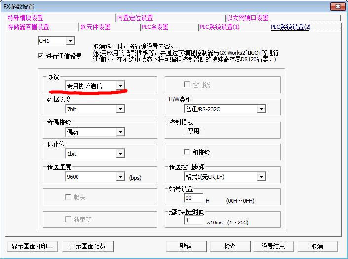

最近在做一个项目,需要用到3个串口,于是就需要用到RS2指令,在网上找了下发现很少使用RS2的例程。于是自己对着手册写了一个供大家参考
硬件: FX3U(自带422)  232DB   232ADP

    请问一下,这个PLC参数界面需要设置吗?
    我3U装了个232BD要和计算机通信,是该用计算机链接通信协议吗?

    引用楼主891184326于2017-11-09 17:16发表的 三菱PLC FX3U RS2指令使用说明和实例 :
    请教下,你232BD和工控机的数据线的接线方式是什么
