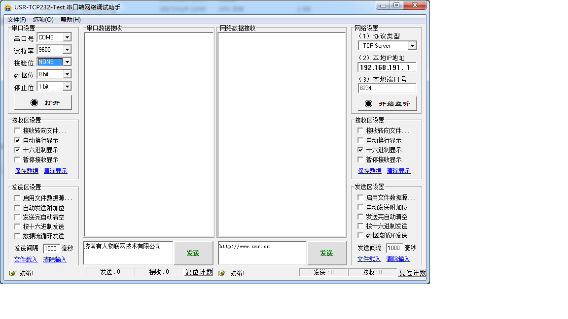

温控仪表485 通讯,电脑如何读取仪表数据,请各位大神求助。
目前我买了一个USB转485的设备(如下图), USB转485 设备

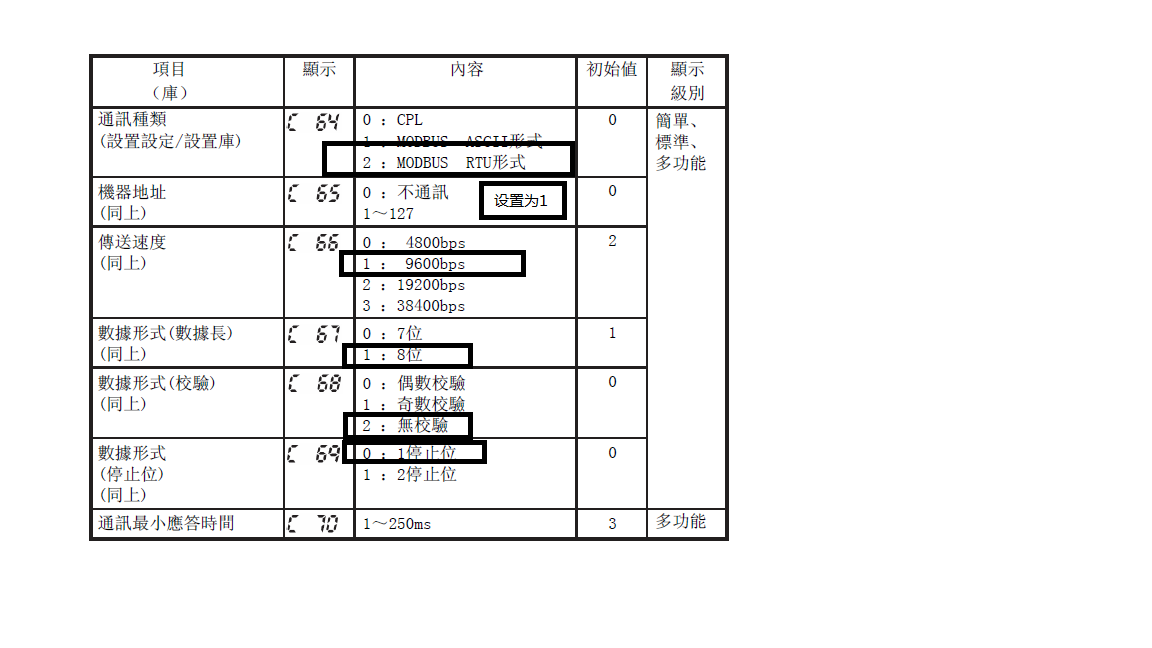

仪表设定如下图。 仪表设置
在网上下载了一个串口通讯软件(如下图), 串口通讯软件

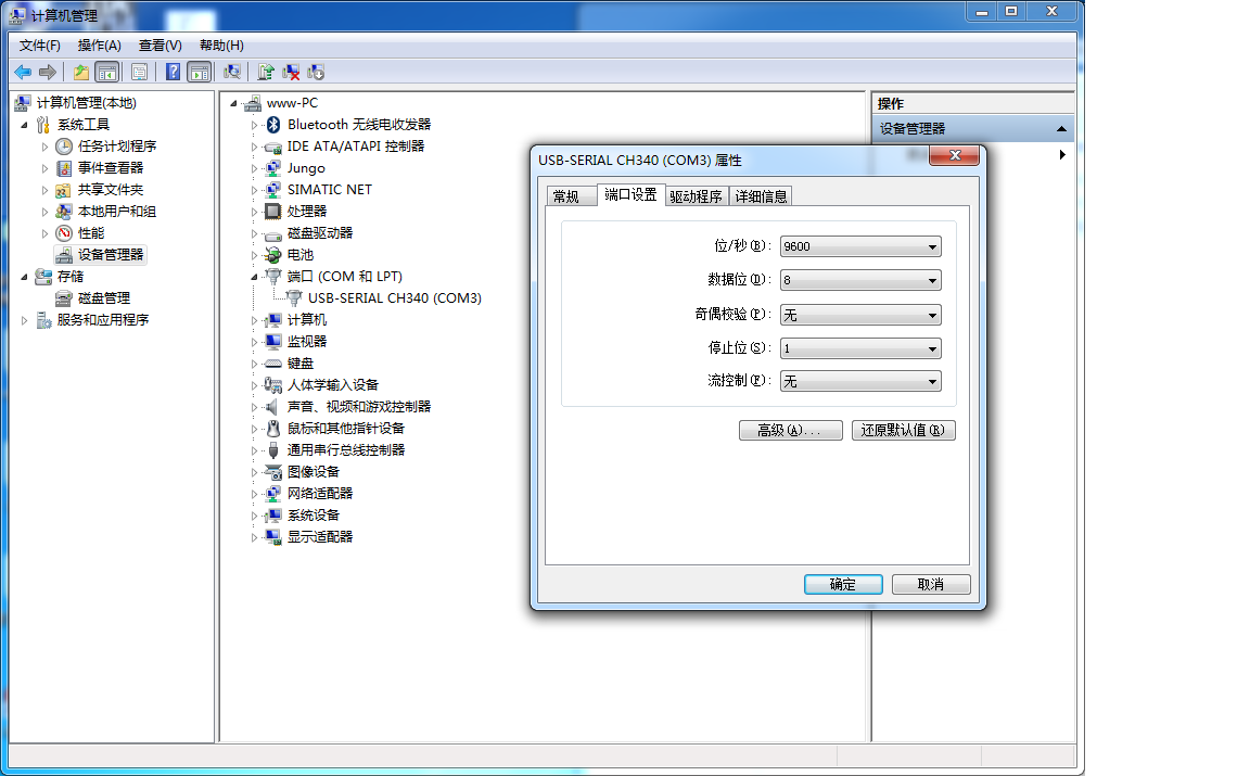

USB驱动已经安装OK (如图) USB驱动安装和驱动的参数
设定参数好后没有数据读上来,请问大侠们,我改如何处理。。
非常感激,感激不尽。。。

没有报文 好像缺点什么? 就算不读出数据了  没有具体地址怎么解读?
为什么不用PLC 做
将来会用PLC做,,但是我想尝试用电脑如何去接收,这样就可以单个单个的进行测试了。。因为我有很多的从站。。

根据温控表485通讯说明:ASCII(字头、地址、功能码、数据地址、数据数、CRC),MODBUS -RTU没有字头①機器地址
②寫入命令10H
③寫入起始數據地址
④寫入數據數
⑤寫入數據數×2
⑥寫入數據1
⑦寫入數據2
⑧校驗和(CRC)

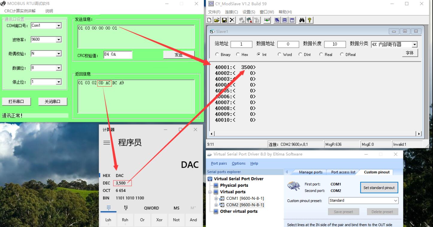

给你写了一个读取1号站PV SV MV 参数的软件
谢谢你,今晚我回去试一试。。前段时间我一直在忙其他的事情。。抱歉
