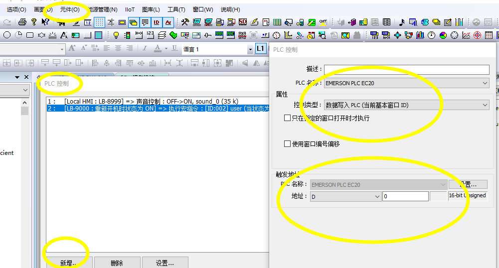

想实现:威纶触摸屏切换到编号15的窗口时,松下PLC DT10数据寄存器的值自动变为15;切换到编号16的窗口时,松下PLC DT10数据寄存器的值自动变为16.如何实现呢。请求指导!谢谢了!

发表于: 2017-11-09 15:07
项目、视觉、通讯QQ3515716

感谢楼上的朋友
