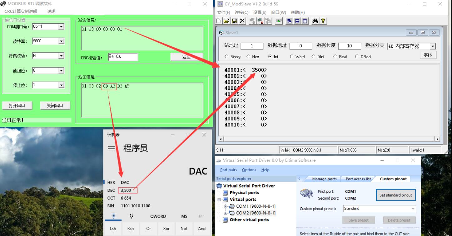

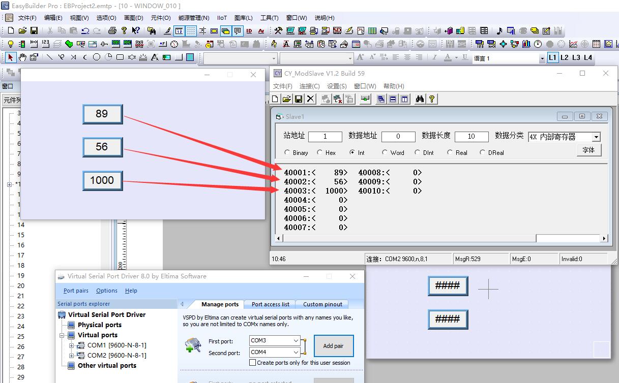

Modbus RTU 可以这么玩。对不熟悉Modbus RTU的很有帮助。

虚拟串口 是一方面。主要是模拟Modbus RTU 这个工作过程。实实在在看得见。

应该是他电脑装虚拟串口

看你的截图才发现windows自带的计算器居然能多行显示进制,真方便。谢谢分享。

虚拟串口加Modbus poll+modbus slave
