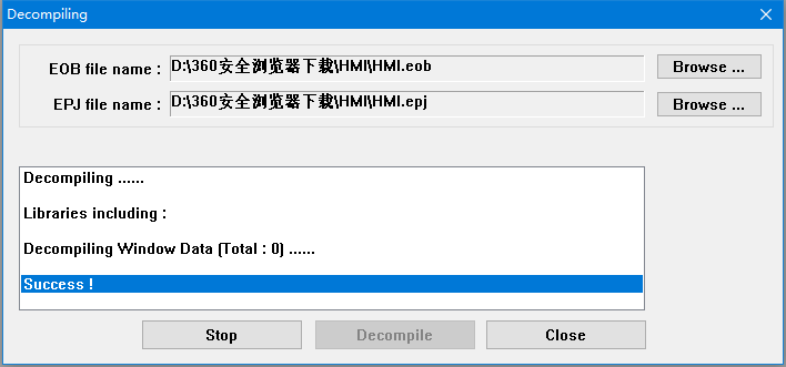

有个威纶10年的老屏,能上传上来无法反编译,总是错误
设备放了7、8年了,送电卡在一个画面不能运行了
想上传上来看看,不能反编译,求大神
型号是MT506LV45EV
附件: HMI.zip (1 K) 下载次数:46

反编译成功 你这是上传失败 哈哈  1K还能有内容?

上传失败的原因应该这款触摸屏不是威纶通的,是另外一家的
这家现在已经创立自己的品牌,俺就不在这里点名了
那时候的软件可以同用编辑,但不能同一个软件编译下载,否则锁机。
你就试试另外一款软件吧

步科屏

可是步科的软件找不到这个型号怎么联机
