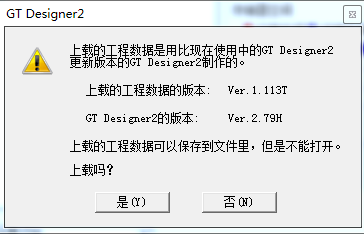

GT Designer2最高版本是多少,论坛里有吗

我下了2.79版的, 但是连接人机的时候提示是更高的Designer2版本制作的,论坛的英文版Designer2 V2版本号是多少,2.82的升级档是在英文版的基础上直接点击setup升级就可以吗
2.79这版汉化的有问题

这工程估计是用GT Designer3 1.113T做的,所以你打不开

好的,谢谢,我试试GT3
之前因为GT3太大没下下来
