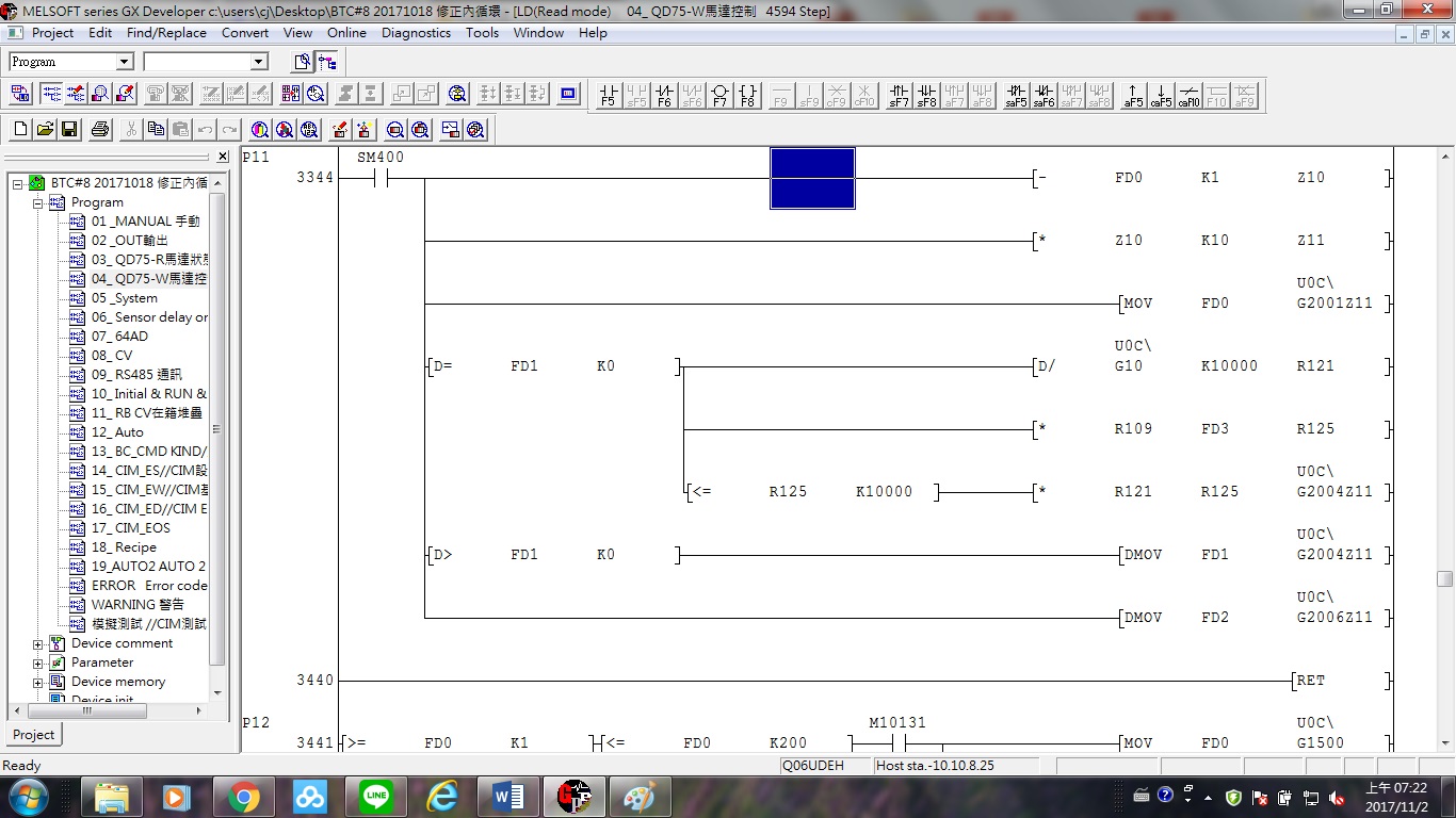

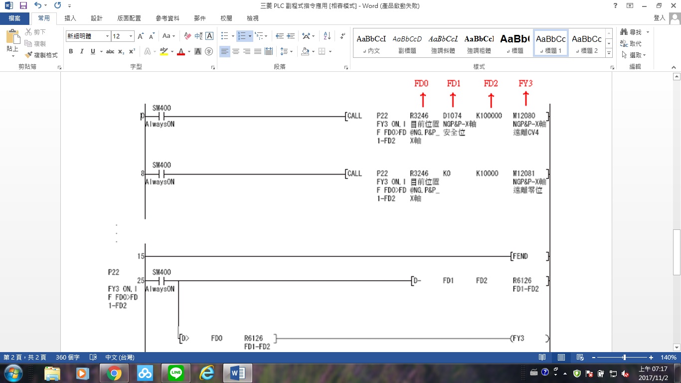

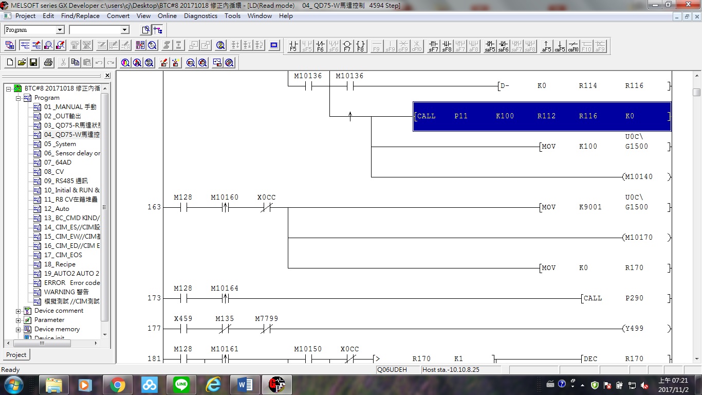

請問如圖檔所述,最後的值為 M 的話,是表示M的狀態是 ON/OFF.
但我有一個程式,最後不是用 M,是用 K0 這個值,那是什意思 ?

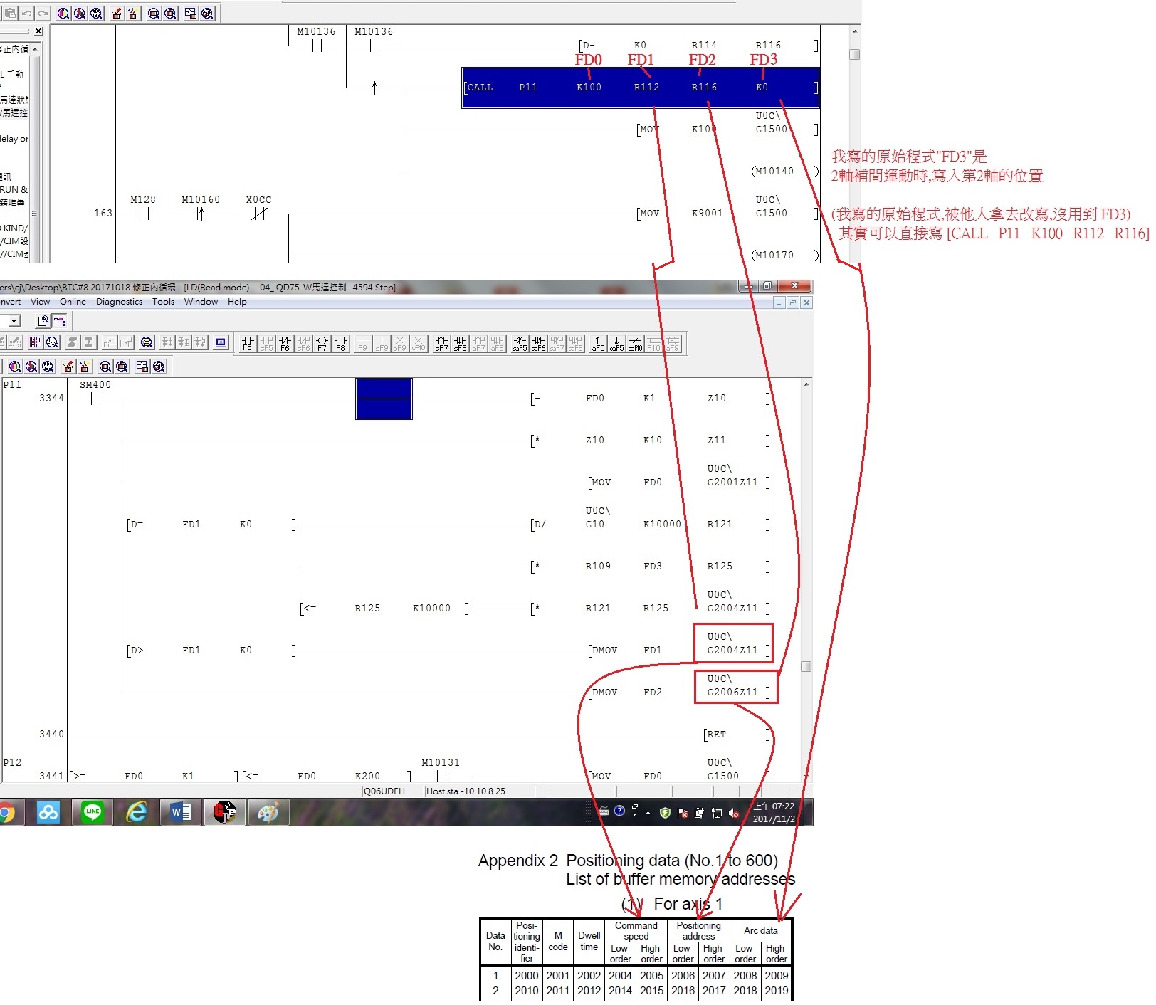

看到我寫的原始程式,被他人拿去改寫
原始程式"FD3"用於2軸補間運動時,寫入 partner 軸的位置
如果沒用到 FD3,其實可以直接寫 [CALL  P11  K100  R112  R116]

    P11  P22两个指针控制的东西不一样吧。你看看你的P11里的K0(FD3)经过换算写到U0C\G2004Z11里了,你找下你这个地址是控制什么的

    不一樣~~~~
    第一張圖是我找網路上有人說明的用法
    後面的圖是我機台上的程式
