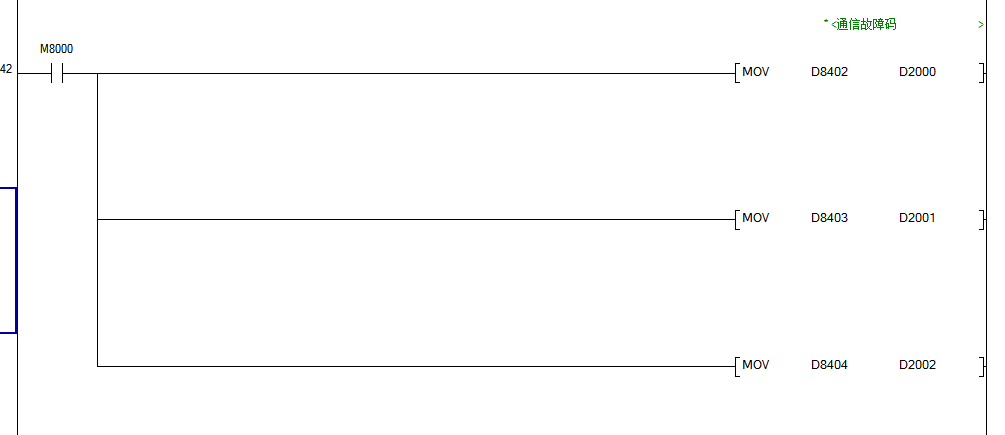

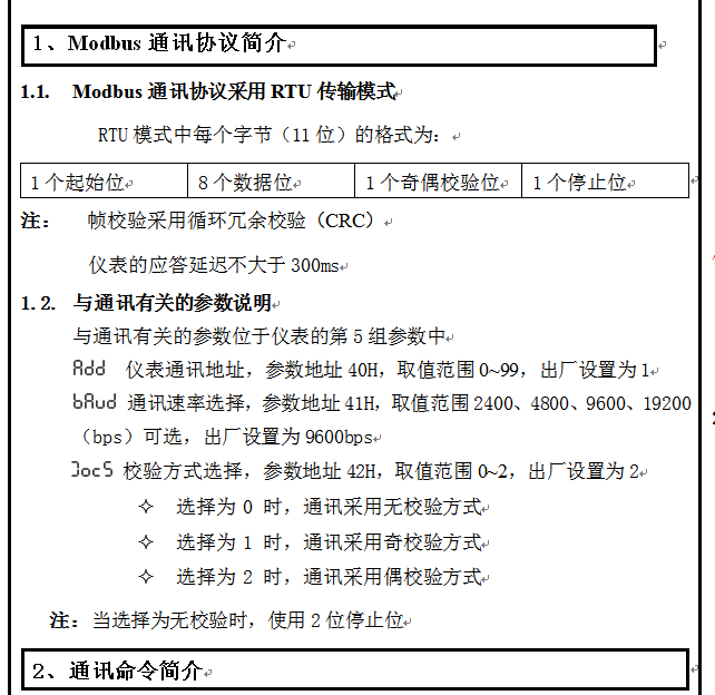

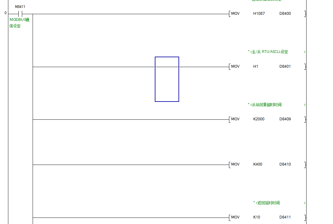

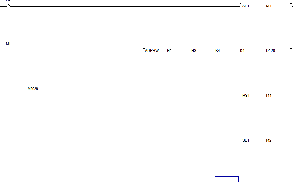

不知道哪里出了问题。请教下

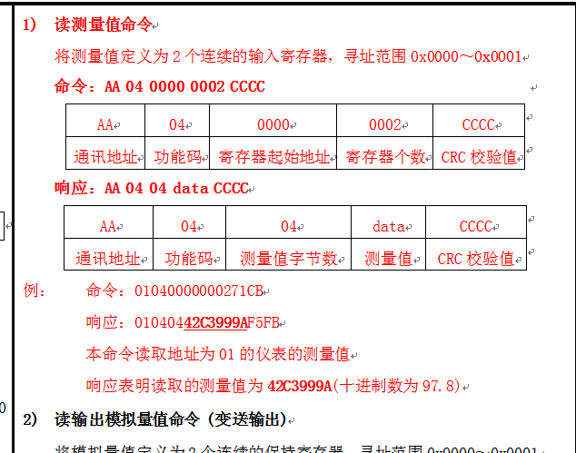

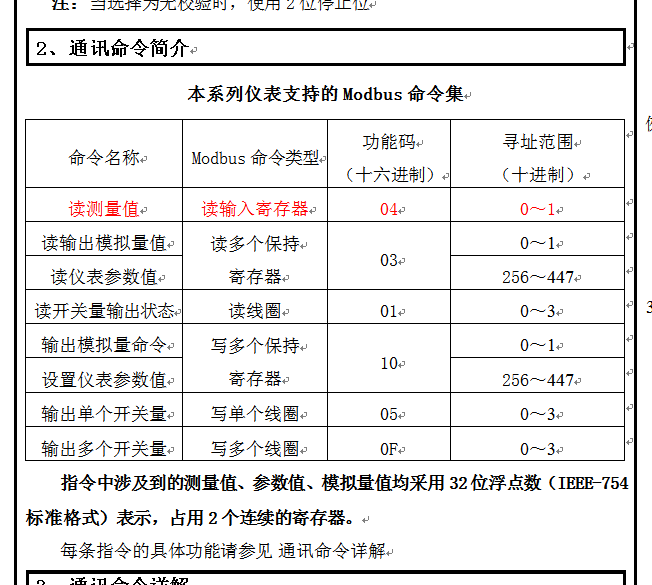

你的功能吗是H3,对应的地址应该是0~1 或者 256~447;
你用K4的地址就读不出来了
