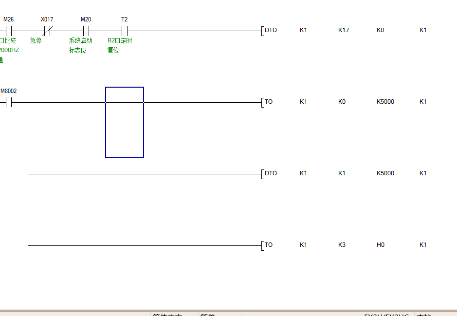

本人没有用过fx3u-1pg,对于模块的编程一点也不了解。
fx3u-32mt加两台fx3u-1pg这个编程难吗?只要实现两个步进电机各自往返一个动作就可以了。是不是还用plsy指令作用脉冲输出?
在编程时怎么样区分第一台fx3u-1pg和第二台fx3u-1pg呢?

不可以用。1PG有专门的定位手册,你可以了解下。有专门的缓冲寄存器的。区分是没有问题的

官网有下载 FX2N-1PG

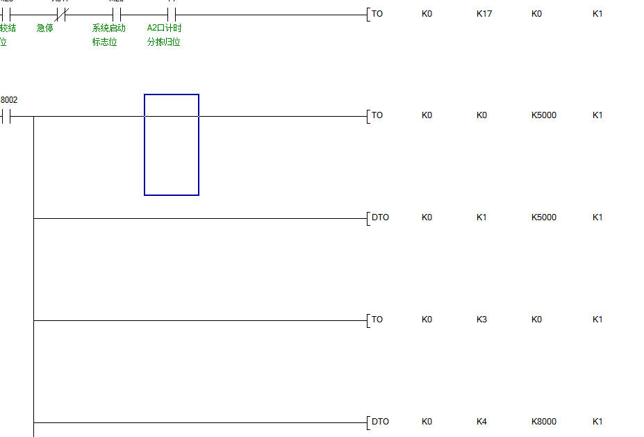

U/G
FROM
TO
