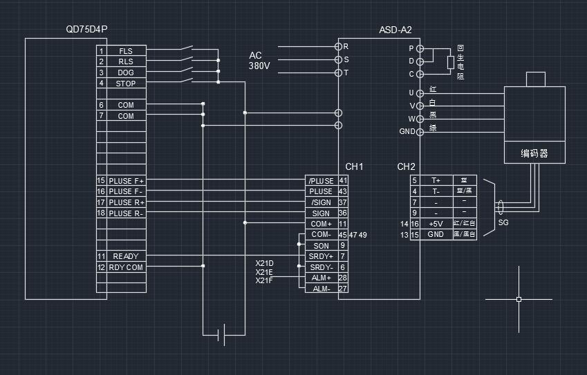

请教一下三菱QD75与台达A2伺服怎么接线

有人问过了 管理员回答了 前几天的事情 论坛找找

请问我这样接线有没有问题?

项目、视觉、通讯QQ3515716
