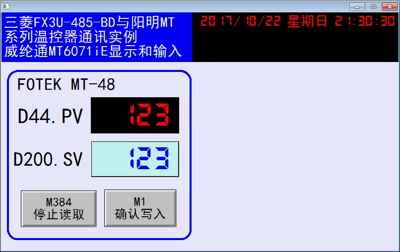

老司机就不用看了,新手看点:
无协议通信,XOR指令应用,数据的拆分与合并。没有任何参考下做的,好久没玩PLC了,不翻手册都写不出程序了……
不多说,有图有真相、且有源程序,有详细注释、声明和注解
模拟画面
实物
TOTEK阳明MT系列温控器说明书:
TOTEK阳明MT系列温控器.pdf (3521 K) 下载次数:1855
PLC程序和屏工程文件:
FX3U-485-BD_MT-温度读写ok.rar (1446 K) 下载次数:2185
用到的七段码字体,个人觉得用于显示不错:
七段码字体Digital.rar (3 K) 下载次数:1253
