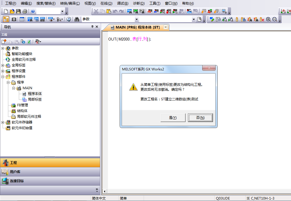

各位大佬, 目前手头有个台湾产的旧设备程序是在GX-developer上编写的, 可以用GX-works2打开, 但是是简单工程的, 不知能否转变成结构化工程,
哪位大佬有这方面的经验? 求告知.

結構工程沒原始程式沒辦法還原你還是只能看階梯圖

GX-works2打开简单工程可以转变成结构化工程,但是结构化工程不能转换为简单工程

你问什么要转换成结构化的 就用GX2打开不就行了吗 简单工程使用标签就满足使用了

上载时勾选标签

FX转不了,Q才能转,就算转了成结构化了,还是梯形图,没什么用
