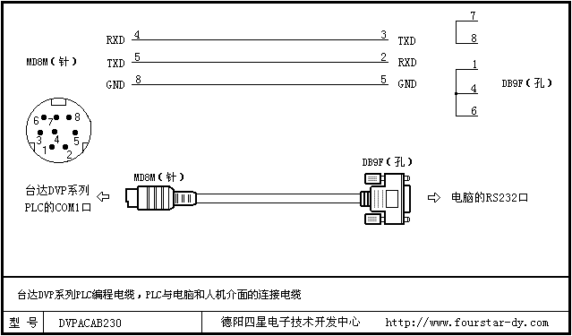

台达PLC编程电缆

2楼  发表于: 2008-07-05 16:11
PC那头
7,8
1,4,6
这些不短接照样可以用,我的线都这样做

7楼  发表于: 2008-08-10 21:31
[quote]引用第2楼fjqz00于2008-07-05 16:11发表的  :
PC那头
7,8
1,4,6
这些不短接照样可以用,我的线都这样做
这位朋友说得对,原装的线好像也没有短接。
