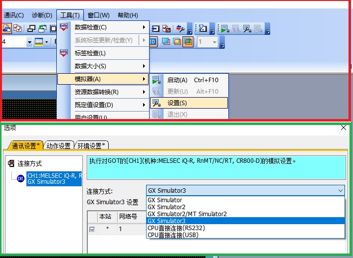

我初学,是不是要下载GX simulator2,可是我是用GT designer3模拟的,本身电脑也安装了GX simulator3
怎么回事。

你装GT WORK3就可以 了 。全部勾选。就没问题

在模拟的设置里面,把模拟对象设置为 GX simulator3

先安装GX WORK2,打开GX WORK2后开启模拟器,再启动GT3的模拟器。

GT Simulator是一个单独的程序,用于仿真触摸屏。它有个好处:可以与三菱PLC的仿真软件通信,实现仿真联调。要实现联调,得先运行GX simulator。PLC仿真软件GX simulator1是GX developer的插件,GX simulator2是GX Works2的插件,GX simulator3是GX Works3的插件,GX Works3用于IQ-R、IQ-F系列PLC编程的。
