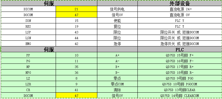

各位大神,能告知一下QD75D4模块具体的接线应该怎么接吗?就是哪一根线应该接到什么位置可以告知一下吗???

每个伺服不一样,三菱JE-A/J4-A的伺服供参考:

按照管理员的接线准没错
有些你可以省略掉
