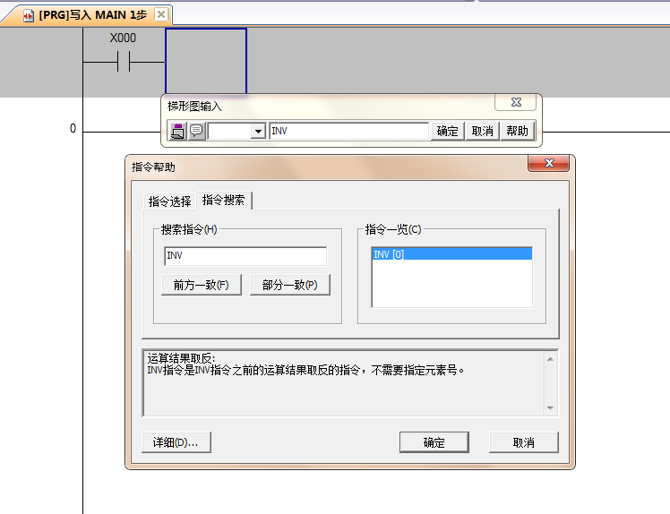

最近弄到一个fx2-48mt的老款plc 编程的时候发现有几个问题想向大家请教下
用的gxw2 plc类型是fxplc 型号是fxu/fx2c
首先发现inv指令无法使用
查手册应该是支持的啊

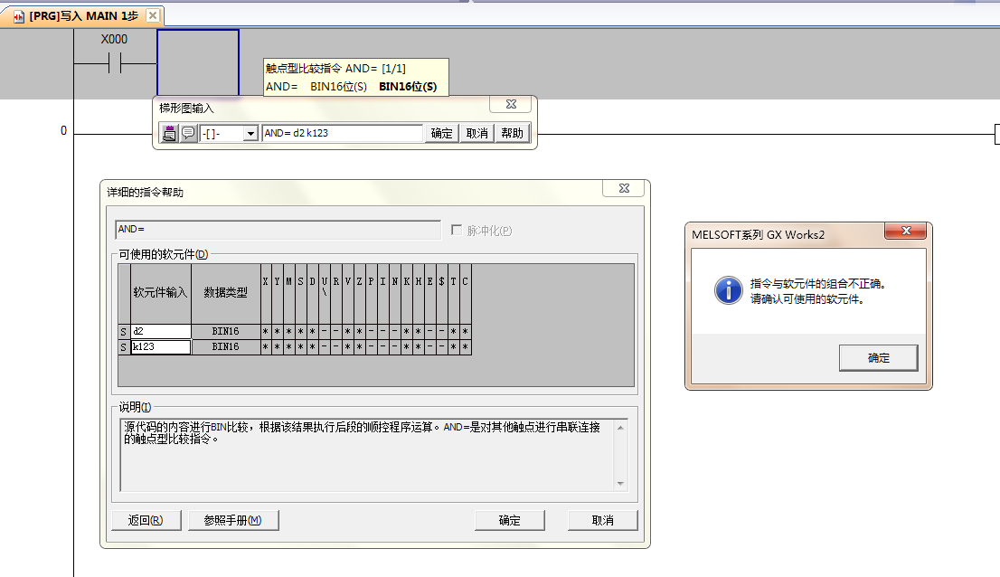

其次是触电比较指令全部不能使用
我之前使用的是q系的 这个fx系列都不支持么 还是我的软件有问题
请大家指点下

老款不支持

4楼  发表于: 2017-10-16 15:27
因為當初設計時並不需要
  X0                       X0
--||---    --> 反向    --|/|----
AND
  x0     x0
--||------||--------------(Y0)
