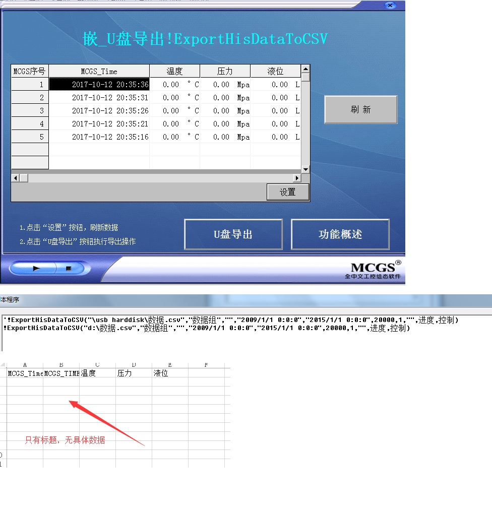

历史数据导出之后,文档打开只有标题,没有具体数据,改怎么破?
附带官方给的案例:
嵌_函数_!ExportHisDataToCSV_V1.0 - 副本.rar
(100 K) 下载次数:336

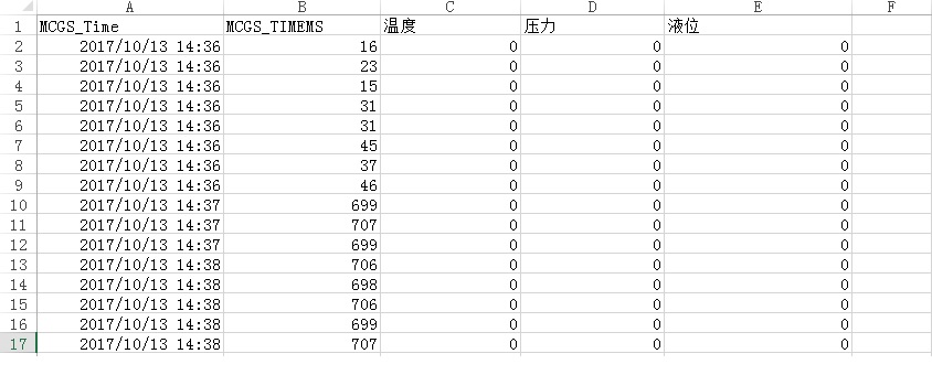

发表于: 2017-10-13 08:40
时间范围没设定好,另附样例
MCGS-样例-数据导出至U盘.zip
(40 K) 下载次数:440

发表于: 2017-10-13 17:05
引用第1楼温如玉于2017-10-13 08:40发表的 :
时间范围没设定好,另附样例
时间只有年月日时分 ,没有秒 秒是怎么看的??

发表于: 2017-10-14 12:09
单元格格式更改一下
