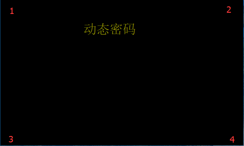

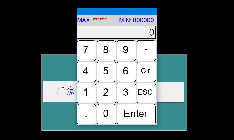

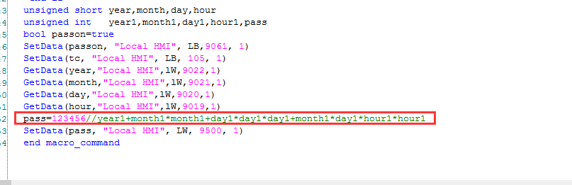

动态密码 很叼逼的样子 几年前就搞了 以前是觉得好玩  也用的上 现在不用了 拿出来分享我这里是固定密码 见第3张图  默认密码123456只要把123456//去掉就是动态的 整点自动变更但是有些触摸屏没有时间怎么办?可以使用PLC的时间 当无法通讯的时候 可以使用固定密码这个通讯失败的就留给大伙自己思考下吧。不多说 上图 上文件 喜欢的下载后 给留个言
 按照顺序按 否则 不弹窗

    我搞的动态密码就是当前产量加今天的日期,比如当前产量是5000,那么现在的密码就是5012.
