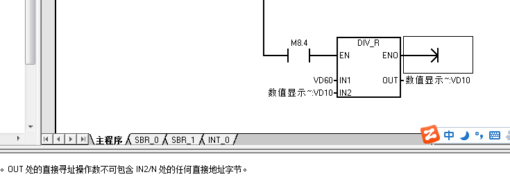

求问一下这个报错是什么意思怎么解决

浮点数加减乘都没问题只有除不行,这是怎么回事?

把你的商改一下VD14就可以了。
你又做除数又做商试试

引用第1楼tkggtdkjpl于2017-10-09 17:33发表的 :
把你的商改一下VD14就可以了。
你又做除数又做商试试
换了地址就可以用了,意思就是除法的时候地址是不能用同一个的啊
