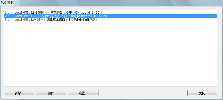

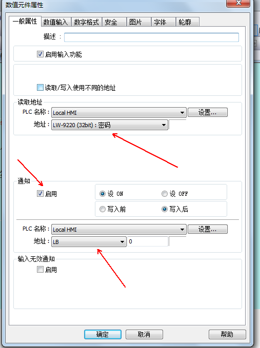

用宏指令做个密码输入正确跳转其他窗口,自己试了好几遍都没有成功。请高手指点一下。
用户是9019 密码是9020 宏指令是网上复制的密码输入正确后不跳转到指定的12窗口。
macro_command main()
bool status,OFF=false,ON=true
short page
GetData(status, "Local HMI", LB, 9060, 1)
if status==true then
   SetData(ON, "Local HMI", LB, 1, 1)
else
if status==false then
   page=12
   SetData(page, "Local HMI", LW, 0, 1)
end if
end if
SetData(OFF, "Local HMI", LB, 0, 1)
end macro_command

1楼  发表于: 2017-10-06 10:08
触摸屏设置为标准模式 密码那里

2楼  发表于: 2017-10-06 10:56
没有看见,我用的是EB8000的软件,能截图看看吗?谢谢

3楼  发表于: 2017-10-06 14:22
在PLC控制内要添加触发宏指令条件。
真诚感谢!试过了,可以了。
