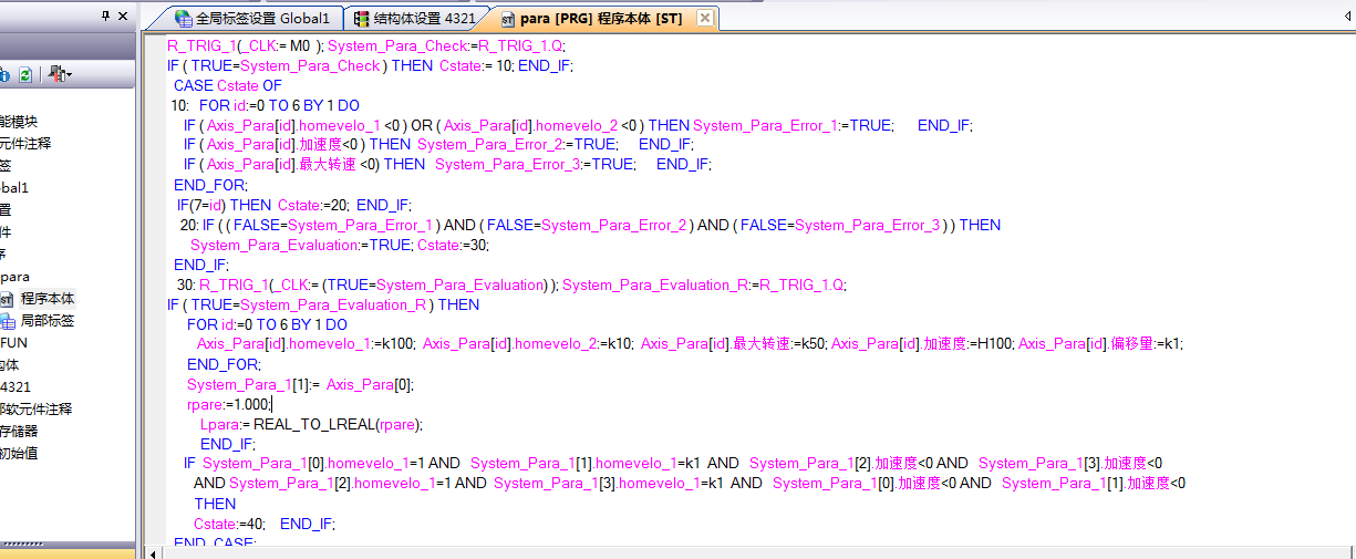

这是一个ST的项目, 只有一部分,比较简单,希望大家通过这个了解ST语言的用法 以及对结构体 数组基本概念 的熟悉,
三菱ST虽然比不上其他PLC的,但是在如今越来越IEC的环境下,了解使用ST时必然趋势,也希望PLC工程师能提高自己的水平,
如果不与时俱进,再过几年电气工程师会更加不值钱 也希望大家不要上传一些比较烂的程序.

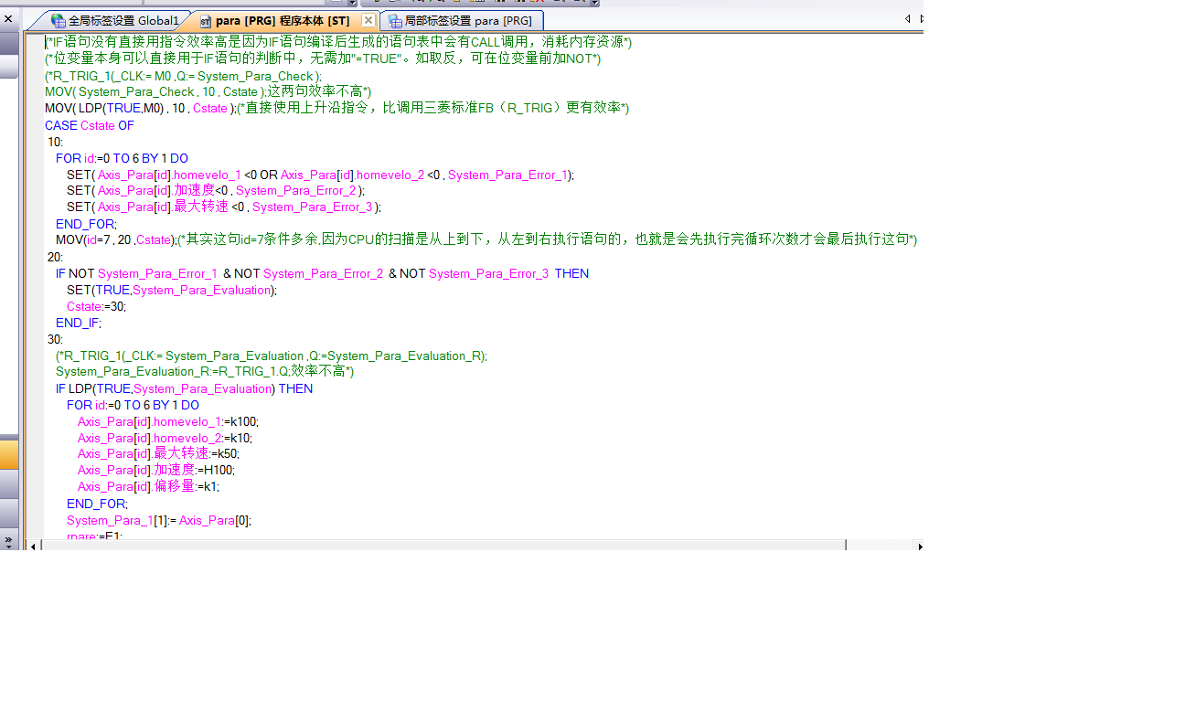

    根据楼主发的程序进行了优化和点评,功能一样,程序结构更加符合高级语言的编程的层次格式。有不当之处可多交流,仅个人的理解。
    附件: new改.rar (165 K) 下载次数:1340

    ST优化后的程序截图

    不太认同这句“三菱ST虽然比不上其他PLC的“结构化文本编程很强大的,三菱的和其它的都一样。
