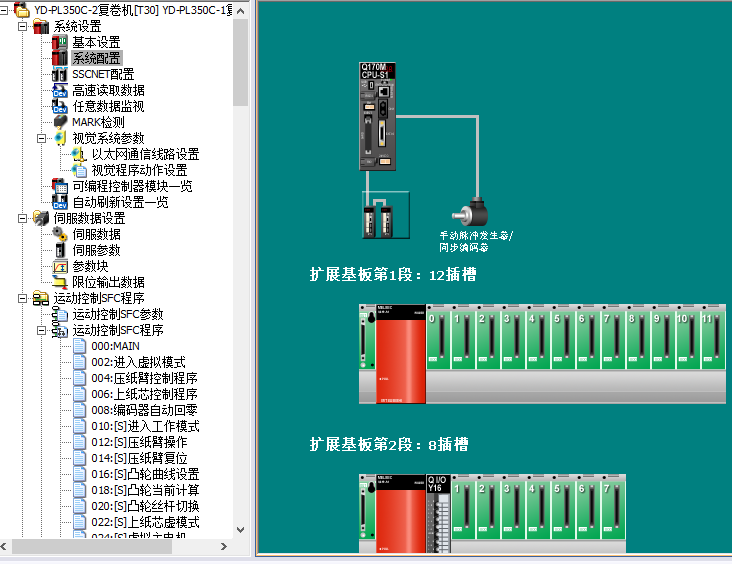

用MT-DEVELOPE2打开程序时提示缺少OS,附程序,,谢谢

并非是OS的问题,是你软件里面没有将Q170MCPU-S1加载到软件里面去!
加载方法:打开软件,点击新建,选择QCPU系列;点击型号后,出现下拉菜单,此时同时按Ctrl+Alt+Shift+F键,
这样就可以将Q170MCPU-S1加载进去了。然后就可以打开程序
