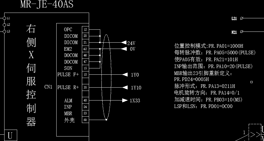

请求万能的吧友,有谁手上有FX3U和三菱J4伺服的接线图啊,只要控制一根轴,并且是位置模式,小弟愚钝,J4说明书上的内容不是完全明白。

我之前画的,这是JE的 你看下对号入座

多谢指导,J4和JE的接线是一样的吗?

是一样的

把线接好了,直接用三菱伺服软件设置参数更方便哦

请参考
FX3U与MR-J4集电极接线机读取ABS.pdf
(321 K) 下载次数:297
下载积分:+3(tanglongbing) 热心助人!
