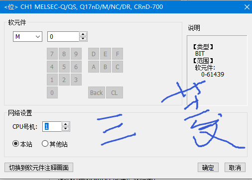

哎 说啥的都有
Q170MSCPU是什么样子知道不?
这是一个运动控制器本身包含Q06UDHCPU,换句话说就是两个CPU在一个硬件上,有两个心脏,网口就一个
编程分别使用WK2和MT2 下载程序也是同一个USB口
以太网通讯 以太网通讯 以太网通讯 以太网通讯

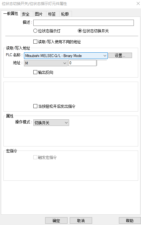

三菱运动Q170MSCPU,多CPU设置 原来使用三菱的GT2000系列的触摸屏没问题,可以设置CPU号
换个了威纶通的MT8102IE的只能和2号CPU通讯,同样的M0是通讯到2号,
梯形图是在1号的,运控在2号。打个N个客服 ,都在和本部核对
有办法解决就是太麻烦了  采用相互刷新模式 ,那要累死我啊。
如果和三菱一样可以设置CPU号就好了

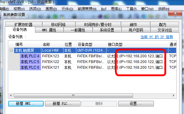

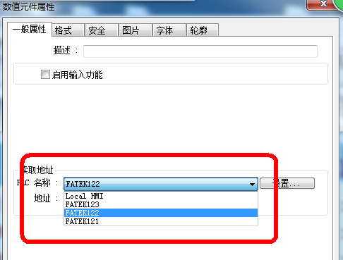

新建一个三菱的设备不就行了吗,你连接几个PLC就建多少个设备。除非你一定要两个PLC设同样的IP.

我做过永宏的,一个屏以太网联几个PLC。如2楼所说的,先要新建PLC所联的IP,再使用的。
