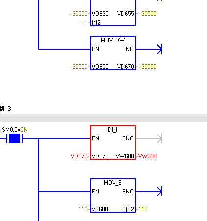

如图所示,我该怎么解决,求思路...

数据类型不对

这个数据传输最大只能传送32000,超过这个值就显示不正确了,咋解决啊!数据格式怎么修改?

这么大值为啥要转成字节,不行就把VD670分解成VW672和VW670

你想干啥,这程序的目的是什么

用一个I_B

超过32767就会报错的
