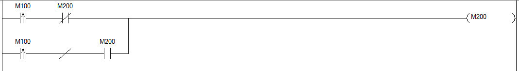

Network 1 // 网络标题
// 网络注释
LD     I0.1
EU
=      M0.0
Network 2
LD     M0.0
AN     M0.1
LDN    M0.0
A      M0.1
OLD
=      M0.1
Network 3
LD     M0.1
=      Q0.1

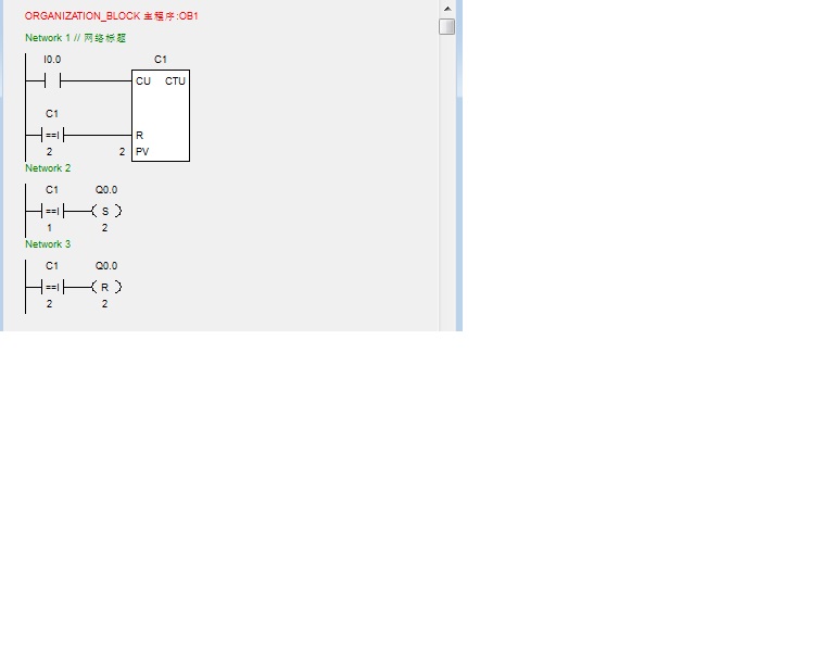

2楼  发表于: 2017-09-18 17:16
第二个I0.1有什么特殊含义吗
C3完全可以用加计数器就行了
西门子200就是这么不方便   像三菱等等直接有ALT指令
Your happiness is everything.

3楼  发表于: 2017-09-18 20:01
ALT指令直接就搞定了 没有这样的就直接第一个触发信号作为启动 然后启动后有信号的状态下再触发信号就停止
其实就是没有ALY指令 就自己造一个而已

4楼  发表于: 2017-09-19 09:53
还可以更简单

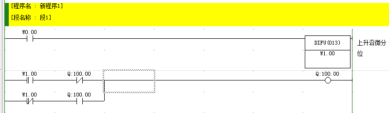

刘永
不知道谁是高手,我还在学习
发帖数量: 397 个
工控威望: 565 点
下载积分: 2075 分
在线时间: 554(小时)
注册时间: 2010-10-02
最后登录: 2025-04-15
查看刘永的 主题 / 回贴
10楼  发表于: 2017-09-24 08:26
一个小案例
描述:一键启停
附件: omron 一键启动.rar (4 K) 下载次数:31

ljx2008m
发帖数量: 10 个
工控威望: 101 点
下载积分: 682 分
在线时间: 9(小时)
注册时间: 2017-06-18
最后登录: 2020-08-24
查看ljx2008m的 主题 / 回贴
11楼  发表于: 2017-10-22 16:11
谢谢各位指教。
