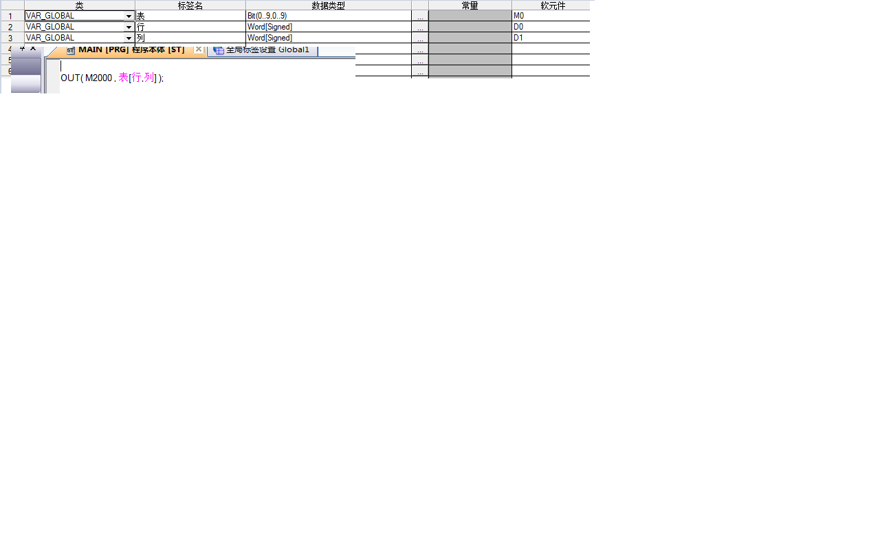

例子中定义了一个10行10列的二维数组,也就是表
真诚感谢! 请问一下,那个 表 定义的是素组吗?我试了一下,定义不了二位,也是就说 表 定义数据类型的时候,你是如何定义的呢?

不太明白楼主要问什么,我附件中就是定义了一个10行10列,单位是位的二维数组

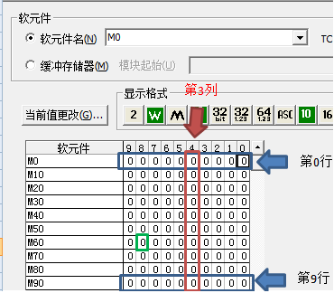

发表于: 2017-11-02 10:09
M0-M9为第0行,M10-M19为第1行,M20-M29为第2行,,,,,M90-M99为第9行。
M0、M10、M20、M30、M40、M50、M60、M70、M80、M90为第0列
其中图中绿色方框所在的点为M68,也就是第6行第8列,PLC的二维数组表示为:表[6,8]
如果要定义的二维数组不是点,而是其它,比如5行5列,单位为整数的二维数组,就定义数据类型为Word[Signed](0..5,0..5)
