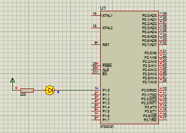

测试了一下,没有问题。
以下是IAR Embedded Workbench 8051程序代码。

以下是PROTEUS的仿真画面,实际搭载电路没条件测试。
