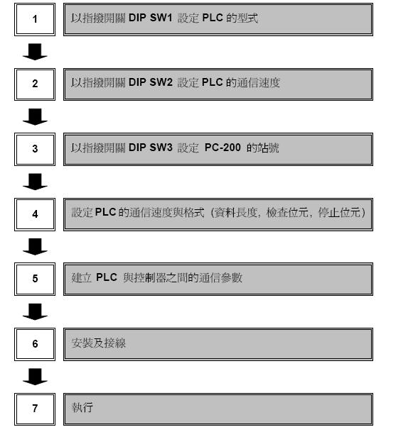

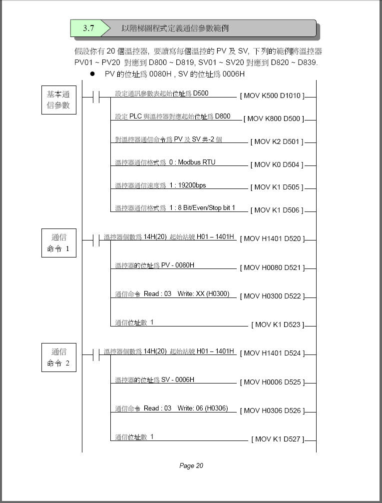

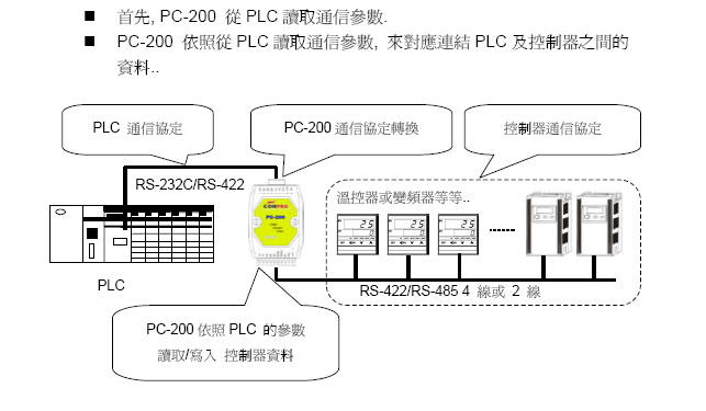

我建議您使用慶同貿易的Modbus界面轉換單元,他們的聯絡電話為021-62521122
系統架構
工作流程
范例
以上!
Good Luck!
